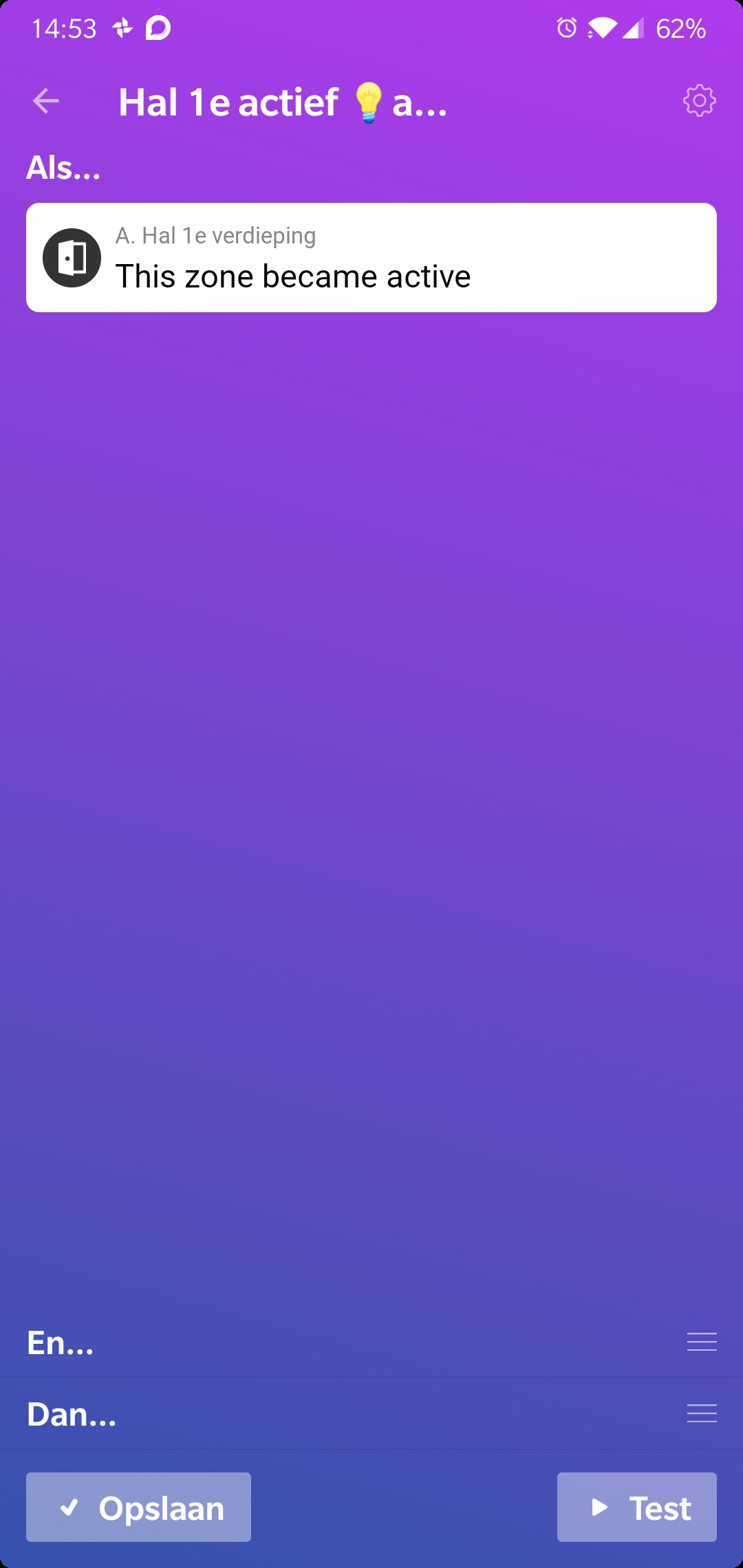

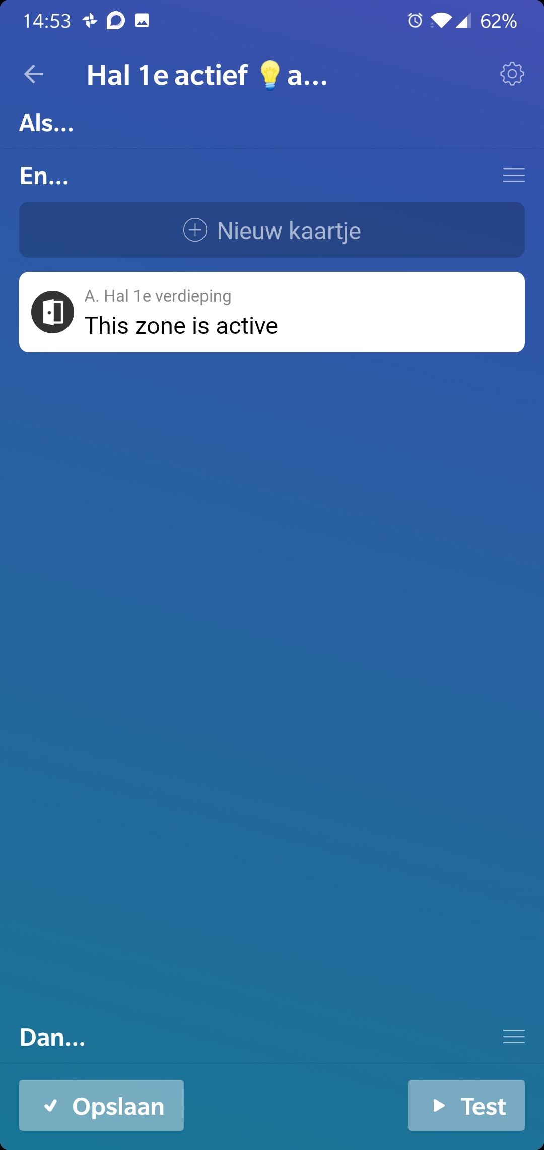

Simpel voorbeeld voor aan.
Screenshot_20190709-145334

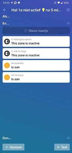

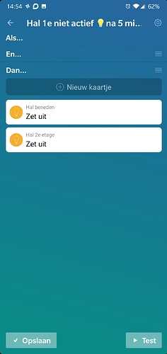

Simpel voorbeeld voor uit.
Voor een tutorial ben je hier op dit forum toch juiste adres :slight_smile:
Dank je wel
Duidelijk voorbeeld
Plus nog als extratje, zones worden actief als een bewegingssensor, en/of een contact sensor (de-)actief is, dit zijn de enige 2 capabilities.

Kun je mij uitleggen wat je in de EN kolom doet…
In de ALS kolom snap ik dat de trigger is dat een zone actief wordt. Dat betekent dus dat hij net ervoor niet actief was. Jij neemt dan in de ALS kolom als voorwaarde op dat hij WEL actief is??
Ik heb bij als hij word actief en bij en hij is actief.
Vul die meestal is voor the record het maakt niet uit of je die waarde bij en invult😀
Bij uit heeft de en wel een functie met de zones omdat anders het licht uitgaat als ik nog in 1 van de hallen ben.
Ik wil dat het licht dan pas uitgaat als ik niet in een hal ben.
Helder nu! Dank je wel.
