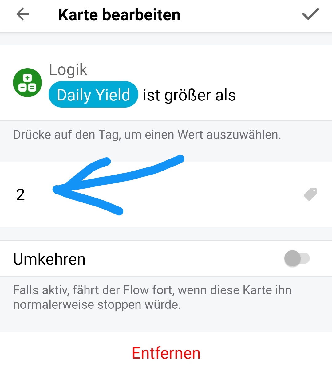

Möchte im Flow einen Logik einsetzen bei der die tägliche Produktion benutzt wird.
Wie muss der Wert aussehen der im unteren Bild eingetragen wird?
Reicht eine 2 oder muss da eine 2 mit Punkt oder Komma stehen?
Sind die nachkomma Stellen egal?
Ob die nachkomma stellen relevant sind kommt auf die Aufgabenstellung drauf an!
Wenn nachkomma Stellen dann mit einem „.“ dazwischen.
Also mit einem Punkt? Soll erst ab 2 KWh wirken also keine Nachkommastellen.
Ab 2 wäre nach meinem Verständnis >=2.
Sollte also lauten x > 1.99
Größer 2 (>2) löst also erst ab 2.01 aus.

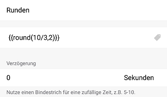

Gibt es denn eine Möglichkeit in der Variablen Berechnung die nachkommastelle auf zwei Stellen zu begrenzen?
ja super, danke…woher weist du eigentlich sowas?
