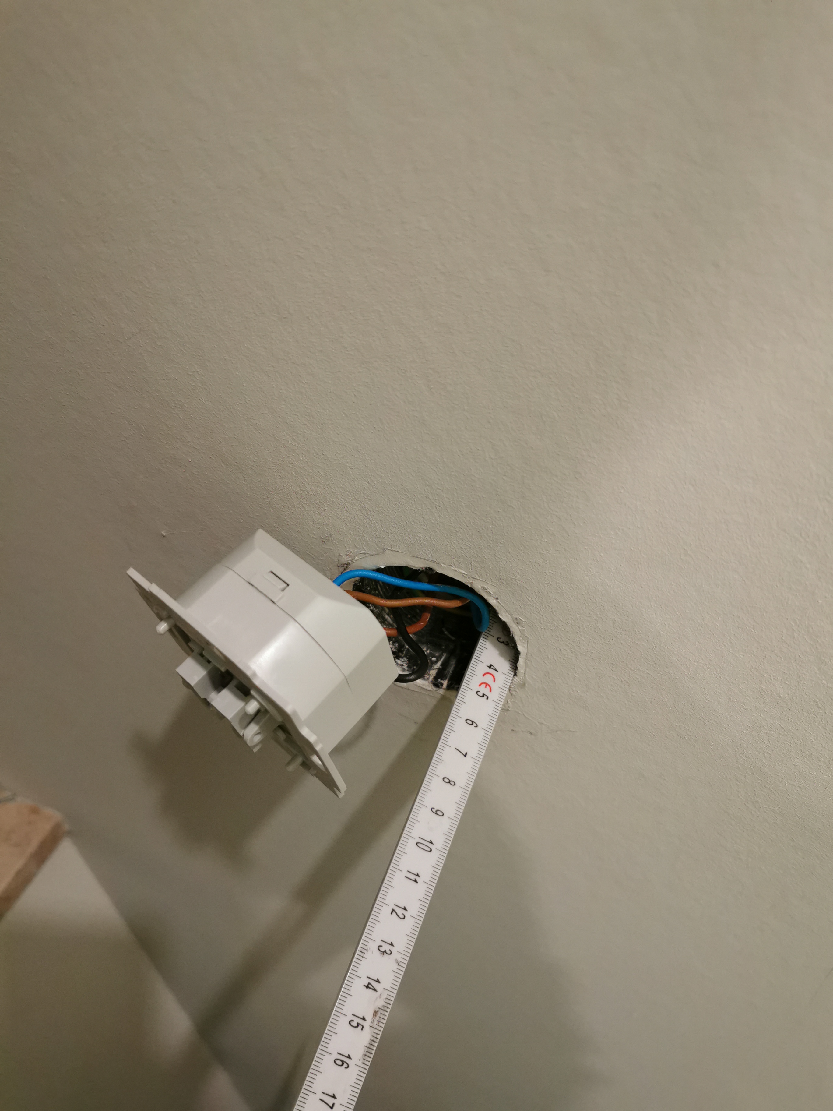

@Sewi, warum hast Du diesen TechniSat Rolladenschalter gekauft? Hast Du irgendwelche Anforderungen bzgl. des Schalters? Z.B. weil dieser mit Busch-Jäger kompatibel ist?
Könntest Du auch reine UP-Module verbauen? Hast Du genug Platz in den UP-Dosen?
Muss es zwingend Z-Wave sein, oder könnte es auch ein anderes Protokoll sein?

HAbe übrigens 4 cm Luft in der Dose…
Deshalb mein Vorschlag von oben, Shelly + einfachen UP Doppel Taster drüber.
Das Loch erscheint mir für dieses Monster zu klein
und ewig läßt sich auch Kupfer nicht biegen zum Platz schaffen.

Du müsstest dich auch mit den Einbautiefen beschäftigen. 4cm ist nicht viel Platz. Ein Shutter hat 17-20mm an höhe.
Ein standart Rolladenschalter (z.B. Gira) hat 28mm Einbautiefe.
