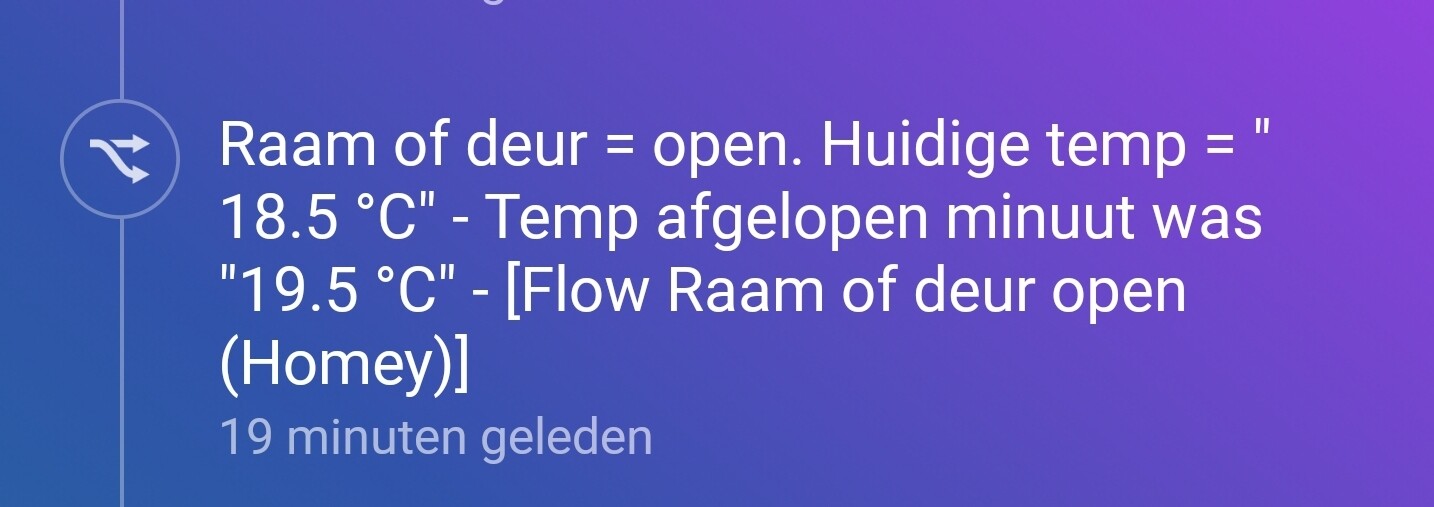

Je kunt zelf een temperatuur vergelijking maken, of dit middels de app Insight Trends (helaas tijdelijk offline) doen.
Voorbeeld:
Edit Maak vooraf een logica variabele aan, type ā€˜numeriek’; in het voorbeeld heet deze ā€œTempAfgelopenMinuutā€
Melding:

Graag gedaan. Ik was 1 ding vergeten:
