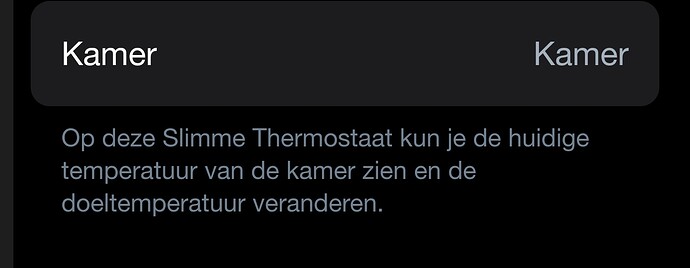

OK, in dat geval zet je de thermostaat en vloerknop (=slimme therm.kraan vloerverwarming) in dezelfde ruimte, in de mobiele tado app.
De temperatuursensor van de knop wordt dan niet gebruikt.
Thermostaat en slimme knop in één ruimte werkt zo vlgs tado:
