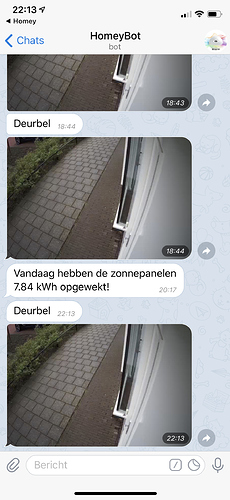

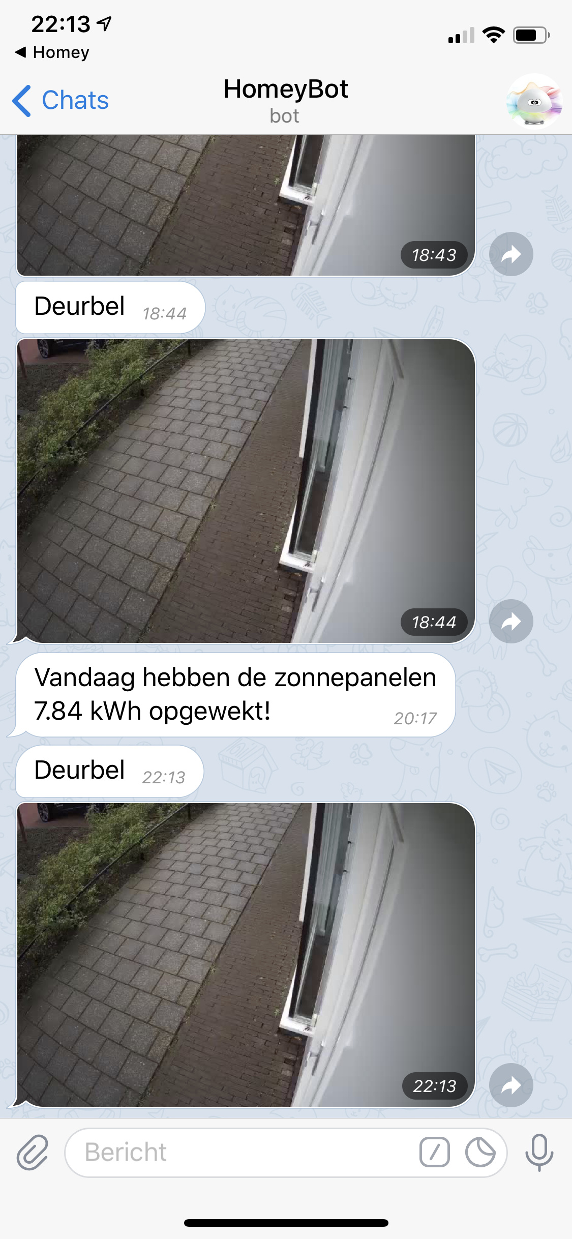

Toch nog even een print screen, zoals je bij de tijd van de berichten ziet is de zon al lang onder bij de laatste. Tevens is te zien dat de eerdere snaps het zelfde zijn.

Hi Jorden! Hoe komt het dan dat er als ik hem als token opsla en dan verstuur met Telegram, de foto niet wordt geupdate?

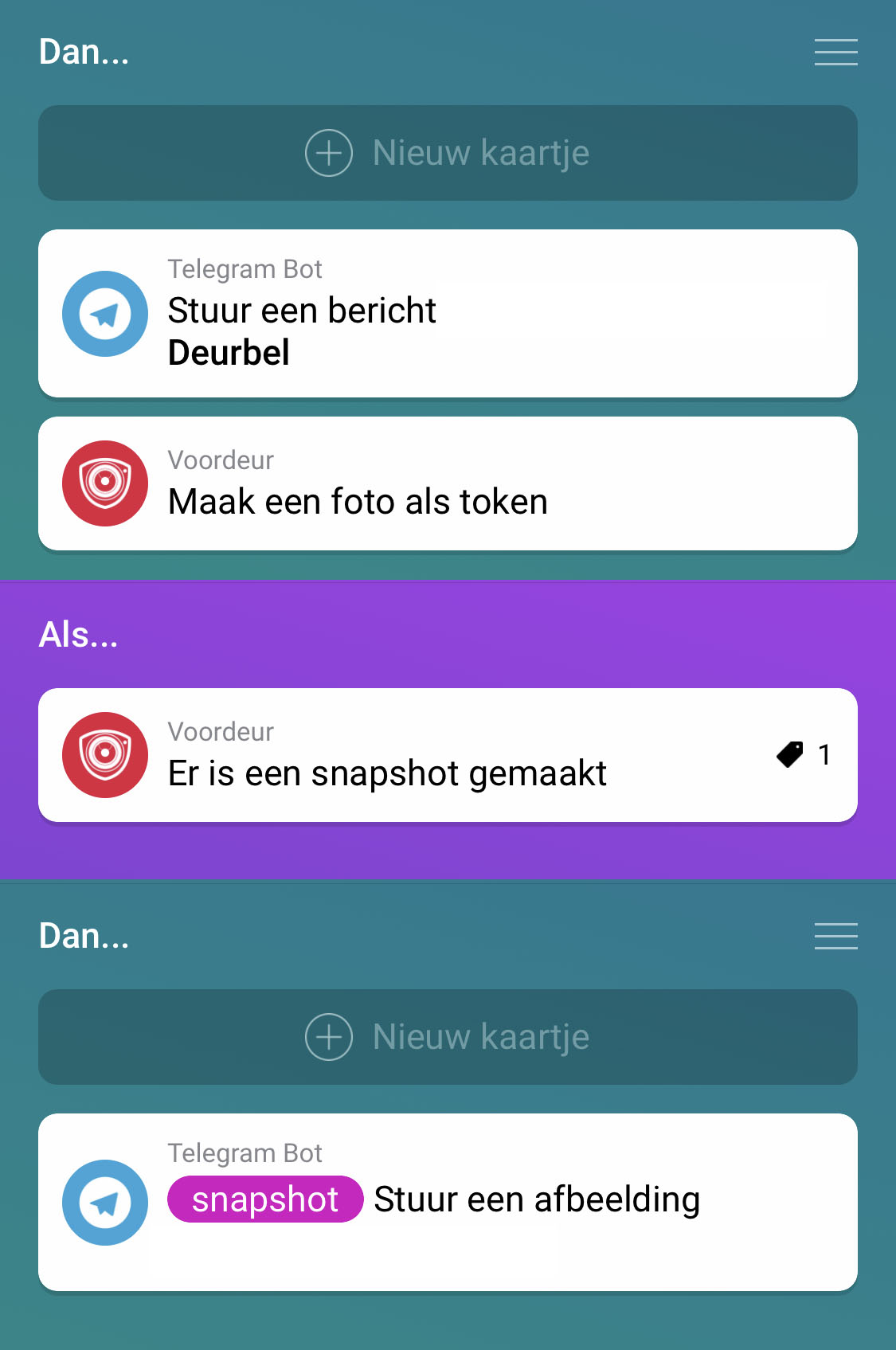

Gebruik je wel een nieuwe flow met als trigger “Een snapshot is genomen” (of iets dergelijks) om de verzending te doen? En gebruik je daarbij de “local” image tag?
Wat veel mensen fout doen, is de snapshot-as-a-token functie uitvoeren en in dezelfde flow de verzending doen. Dan zoeken ze de image tag er bij. Dat werkt niet goed, de image token ophalen kan enkele seconden duren en je verstuurt dan dus een oude.
Ja ik gebruik de lokale tag. Indien ik het op deze manier doe wordt de 2e flow nooit geactiveerd…?
Zie onderstaande afbeelding voor mijn 2 flows.
Zou zo goed moeten zijn hoor!
Ja dat dacht ik ook… Helaas start de 2e flow niet. Is het ook gebruikelijk dat het test icoontje bij de 2e flow niet actief is?

Net de Homey geupdate naar V2.1.0. Hierna hebben de beide flows 1x gewerkt (flow 1 maakt snapshot, flow 2 verstuurd de snapshot), blijft toch raar…
Dat je 'm niet kunt starten vanuit Homey, klopt; de “trigger” moet daadwerkelijk waardes bevatten (een snapshot), dus een startknop ontbreekt in dit geval.
Bij mij werkt het ook maar 1x na het herstarten van de Synology app. Helaas doet candy het niet voor V2 maar ik dacht dat in beta versie van homey een optie zat om een app te restarten in een flow. Dat zou je kunnen doen na iedere keer als die flow gebruikt is… Niet ideaal maar werkt misschien wel.
Edit; ik heb experiment optie aangezet en kan nu in een flow de Synology app restarten. Nu werkt het wel als ik die herstart doe na het versturen van de snapshot
@Damon Dat werkt! Thanks voor deze work-around! Niet ideaal maar hierdoor werkt het wel. Hopelijk komt hiervoor in de toekomst nog een mooie oplossing. Hierbij nog even een print screen voor andere met hetzelfde probleem.
