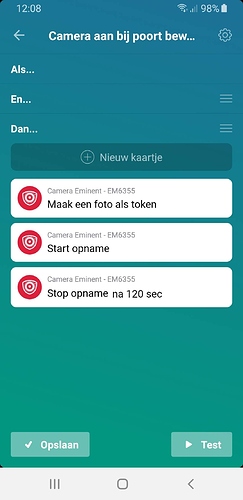

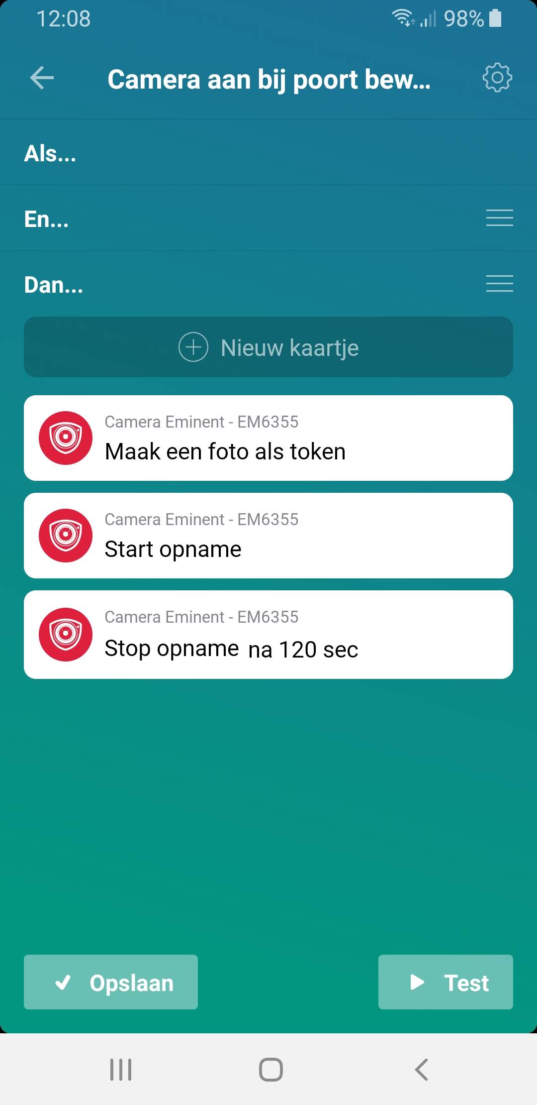

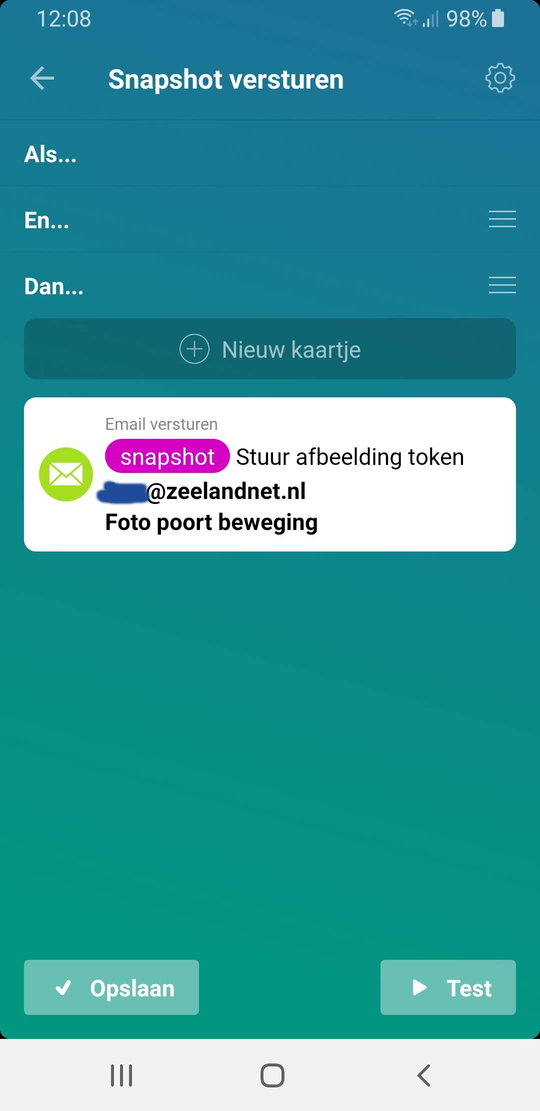

Zet anders even screenshots van je flows binnen, wellicht zie ik iets wat fout is? (eventuele wachtwoorden en usernames even blurren als die zichtbaar zijn in de screenshots)
“Maak een foto als token” gebeurd eenmalig na een herstart. de foto wordt keurig netjes verstuurd naar mijn mail adres. Dit is slechts maar eenmalig. De volgende keer wordt de foto als token blijkbaar wel gemaakt want de camera begint wel elke keer netjes te starten.

@B3rt Voor de e-mail zou je het onderstaande kunnen proberen
Ik gebruik hier de app Email versturen App voor Homey | Homey voor.
Je kan dan een flow maken dat je op een bepaalde tijd of bijvoorbeeld bij beweging (door een bewegingsmelder) een mailtje met een screenshot wordt gestuurd.
Je kiest in je flow voor “Email sender” en vervolgens kies je “Send image token” en selecteert dan de gewenste camera (vrituele camera) in Homey.
Het zelfde kan je doen voor push berichten met de optie “Send a push image” in Homey.
De virtuele camera’s kan je dan selecteren als image token.
