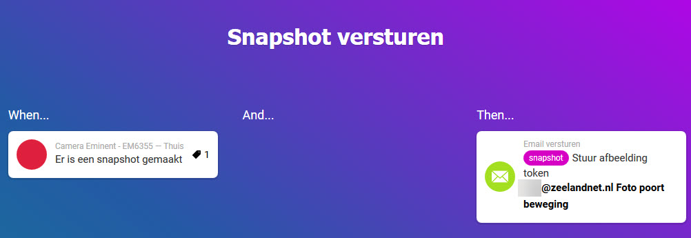

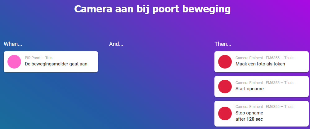

edit: voorbarig geweest. De bewegingsmelder start de camera maar er wordt geen snapshot gemaakt/verzonden.
Je maakt hier een foto als token en je verstuurd een snapshot. Daar haal je ff 2 dingen door elkaar.
Dus OF je maakt een snapshot in de eerste flow OF je verstuurd een foto token in de laatste flow.
Ik denk dat het aan de benaming ligt zoals de maker deze heeft gemaakt. Met de app kan ik alleen maar een foto maken en versturen als snapshot.
Ondanks de verschillende benamingen heeft het trouwens altijd wel gewerkt.

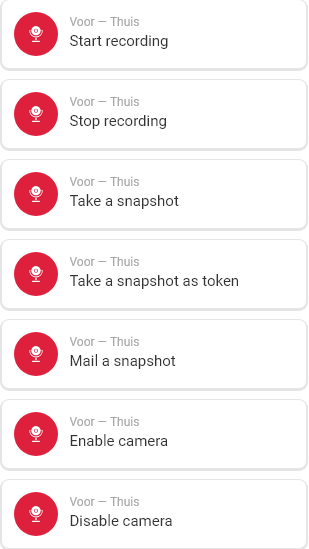

Dan heb ik een oude versie waarschijnlijk maar bij de app in de store staat:
- [ACTION] Start recording
- [ACTION] Stop recording
- [ACTION] Take snapshot (will go to /USERNAME/@Snapshot/ on your Synology)
- [ACTION] Mail snapshot (first fill in SMTP settings under ‘Settings’ in Homey!)
- [ACTION] Take snapshot as token for use with Homey
- [ACTION] Enable camera
- [ACTION] Disable camera
Dus take a snapshot EN take a snapshot as token. Denk dat daar het verschil zit.
Dus in je eerste flow doe je:
In de laatste doe je:
