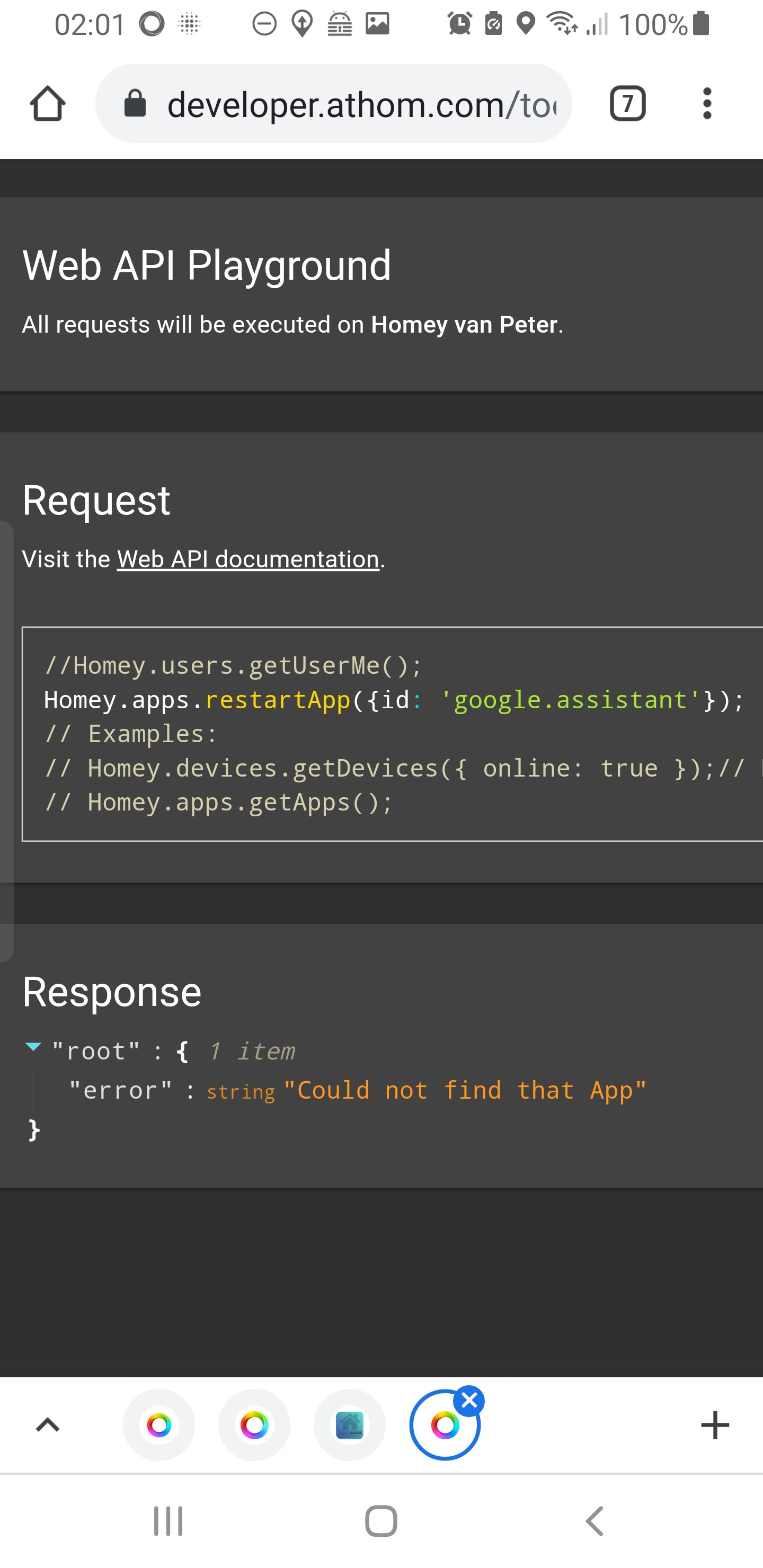

Je kunt het beste Homey Script installeren en dan de app laten herstarten wanneer noodzakelijk.
await Homey.apps.restartApp({id: 'google.assistant'});
return true;
noem het googlerestart.js
Het kan ook met “standaard” Homey: activeer het Power Ueser experiment in de instellingen, dan is er een system card om een app te herstarten.
@ChrisBoer Echt, zo simpel?
Ik heb het meteen even getest in de web api playground, maar daar krijg ik de melding “kan die app niet vinden”.
@Edwin_D Dankjewel, die is mij bekend, maar in de ‘herstart een app’ keuzelijst komt hij niet voor, daar had ik al gekeken.

@ChrisBoer Ik kan er geen chocola van maken. Het lijkt te kunnen via onderstaande.
Ik heb dit gevonden maar krijg het niet in een werkend commando gegoten…
Heb jij een idee?
HomeyAPI
Class: ManagerGoogleAssistant
Method: async setOptionEnabled(optsopt)
Je moet wel even de juiste app naam erbij zetten dus ik heb het destijds gebruikt voor netatmo.
Het kan ook homey.google.nogwat zijn ik
zal er straks even naar kijken
Google assistant is alleen geen app, dus @ChrisBoer 's commando gaat niet werken.
En ik denk dat HomeyScript niet genoeg permissies heeft om dingen als de Google manager (Homey.system level) aan te spreken voor te wijzigen, hoogst waarschijnlijk alleen “read-only”.
