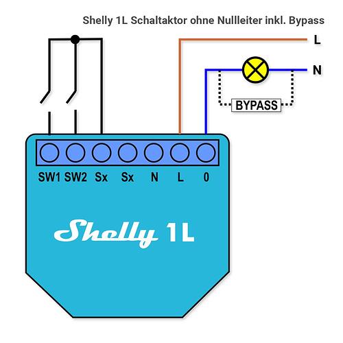

Ich gehe davon aus, dass du einen normalen Lichtschalter in der Wand meinst.
Ich würde das ganz einfach machen, wenn Wlan ein Muss ist:
Lass den normalen Lichtschalter einfach drin und bau dahinter einen Shelly Schaltaktor 1L, ein.
Der Lichtschalter behält seine normale Funktion und kann gleichzeitig mit Homey geschaltet werden. Der Aktor ist mit € 16.-, auch sehr günstig zu haben.
Bitte schau dir aber vorher deine Unterputzdose an, ob der Shelly noch hinter deinen Lichtschalter passt.

Danke, super perfekt werde ich ausprobieren.
Aktuell habe ich mir einen WLAN Schalte gekauft, aber die Lösung 16,- ist natürlich top
und das alte system kann bleiben.
