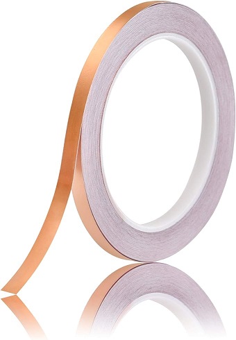

Mir ist da gleich mal solche Kupferfolie eingefallen:
61X6SUWs1xL.AC_SX679
Wenn es sowas 2 Polig geben würde, wäre es ein Traum …

Mit der Kupferfolie müsstest Du zwei Streifen parallel zueinander legen. Bei auftretendem Wasser müsste dieses dann beide Streifen berühren, damit der Stromkreis geschlossen würde.

Aber ich habe nicht viel Platz - werde wohl erstmal das Kupferband probieren.
