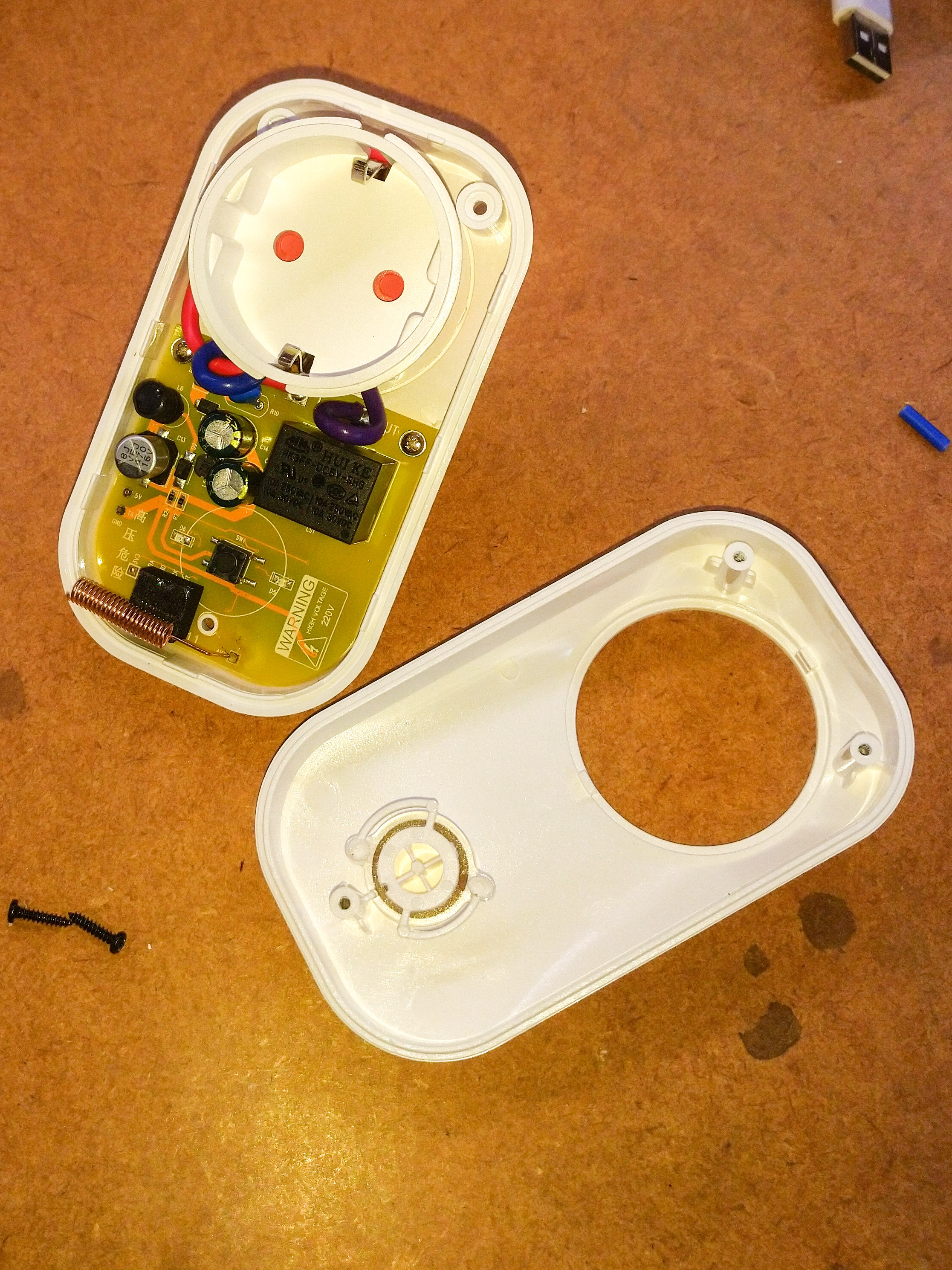

Dessutom tÀnker jag peta in nÄgra av deras smartplugs, som i sin tur fÄr styra ett par av t.ex Fibaros dubbelrelÀ. DÄ fÄr jag Àven status pÄ larmet.
Man kanske fĂ„r kalla det för budgetlösningar men det kommer ju iaf att fungera klockrent

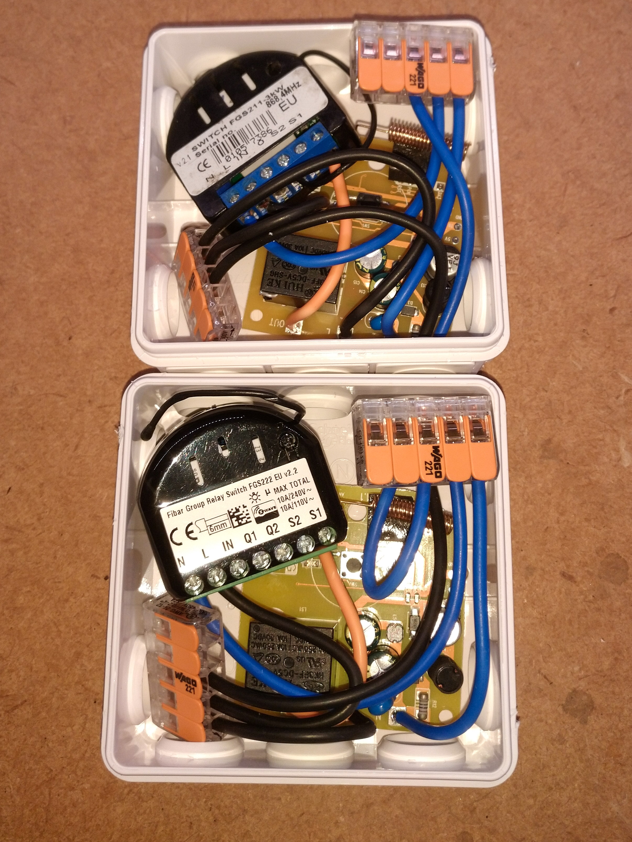

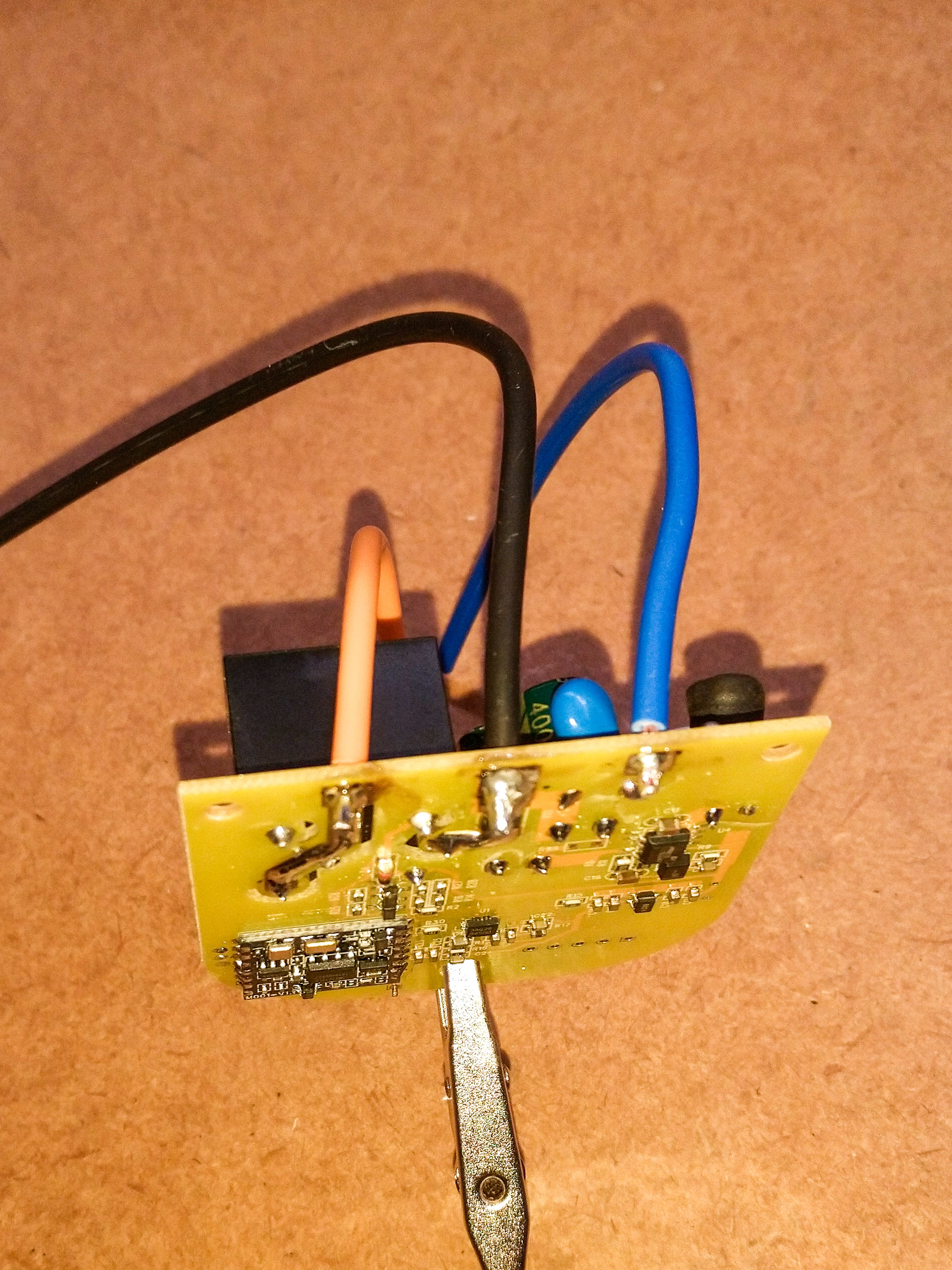

Jag ordnade med nĂ€sta del igĂ„r, att fĂ„ bekrĂ€ftelse för larm av/pĂ„, borta och skalskydd. Kan hĂ€nda att det blev lite överkurs
SÄ blev den fÀrdiga installationen
Snygg lösning MrBrillan, Kopierar den.

 Jag har sedan lĂ€nge kasserat det larmet. Dock vill jag minnas att jag faktiskt öppnade huvudenheten och kollade efter nĂ„gon möjlighet, att hitta nĂ„got relĂ€ man kunde koppla in sig pĂ„. TyvĂ€rr kunde jag inte hitta nĂ„got. Det var dĂ€rför som jag gjorde lösningen pĂ„ bilderna
