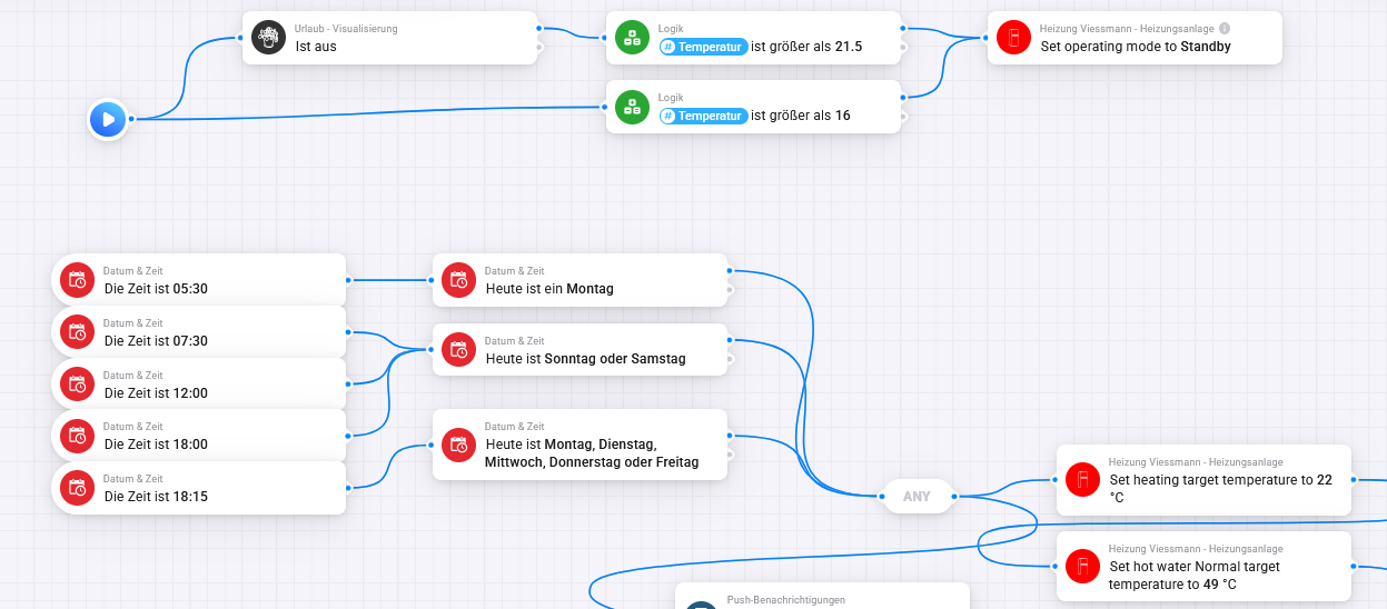

Ich beschäftige mich so langsam mal mit dem Start-Button.
Wird der Flow eigentlich nur ausgeführt, wenn vorher der Start-Button gedrückt wurde
oder liefe der Flow auch trotzdem?
Beispiel dieser Flow:
Würde er auch so laufen, wenn es Montag 5:30 Uhr ist oder nur, wenn man den Start-Button drückt?
Nein, der Flow läuft nicht. Er wird nur mit dwm Start Button ausgelöst.
Du hast deinen Flow seitenverkehrt erstellt
Wenn:
Die Zeit ist xx Uhr
Und:
Heite ist ein Dienstag, Mittwoch usw
Dann:
Mach das und das
Den Start Button verbindest du entweder direkt mit " Mach das und das", oder mit der “und” Bedingung.

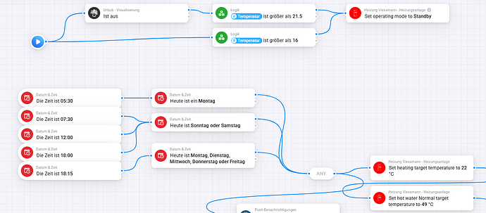

Habe den Flow entsprechend umgeschrieben
Wie gesagt, ich bin mir unsicher, womit ich den Start Button verknüpfe.
Und muss er hier überhaupt sein?
Ich habe einen Flow, der sagt….
“ist Urlaubsschaltung aus, dann aktiviere diesen Flow hier und starte ihn”
Und dieses “Starten”. Muss er den Flow überhaupt starten? Muss ich hier überhaupt den Start-Button haben?
Würde dieser Flow, wenn er wieder aktiviert wurde, nicht auch ohne Start-Button laufen?
Ich glaube, ich brauche den Start Button hier nicht und habe es entsprechend gewändert
In dem anderen Flow wird ja der Flow “Heizung Urlaub” deaktiviert und dieser dann aktiviert. Er braucht dann ja nicht noch extra mit dem Start-Button angestoßen werden und läuft dann doch auch so….oder?
Wenn du den Flow nicht händisch starten willst, brauchst du den Start-Butten überhaupt nicht.
