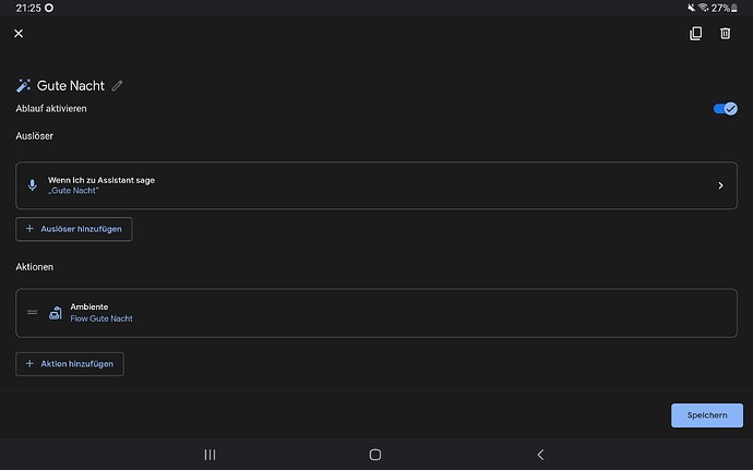

Nabend,
Du musst zum Flow aus den Favoriten noch eine Aktion in Google Home anlegen.
An meinem Beispiel heisst der AFlow “Gute Nacht”.
In Google Home musst du dazu dann anlegen:
Wenn Spruch “Gute Nacht” dann Ambiente ausführen oder so ähnlich.
Vielleicht geht auch nur "OK G.. führe Ambiente ,Gute Nacht, aus.

Hi Friedhofsblond,
mich würde interessieren, bei Dir steht in der Automation “Flow gute Nacht “
Handelt es sich dabei, um den erstellten Flow aus Homey?
Weil die Flows aus den Favoriten im Homey bekomme ich nicht in Google rüber :man_shrugging:
Wie gesagt ich kann ohne automation in Google, meine Kaffee Flows und Radiosender aufrufen…
Aber, mit dem Wort schalten :zany_face:
Sorry für die späte Antwort.
Also grob erklärt gehts so:
erstelle einen A.-Flow z.B. “Gute Nacht” und mache ihn ausführbar (Start) - dann als Favorit kennzeichnen.
1x zur Sicherheit “Geräte synchronisieren” machen.
Dann geh zu Google Home:
Dort einen persönlichen Ablauf anlegen:
(als Ambiente sollte jetzt dort der Flow “Gute Nacht” auswählbar sein)
Das wars.
