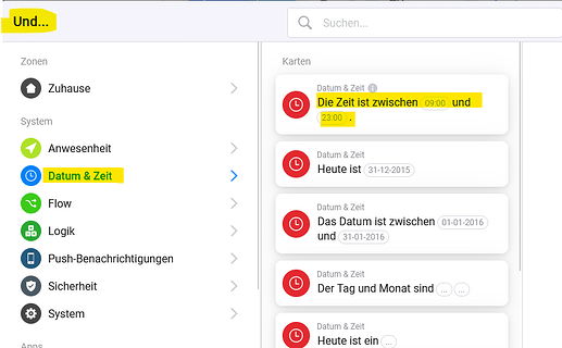

Den Trigger findest du unter WENN und deinem Gerät/Schalter.
Zeitbedingungen findest du unter “UND”:
Danke - sorry ich bin neu und checke gerade, dass bestimmte Befehle nur bei bestimmten Vorraussetzungen erscheinen, daher fehlte mir das mit der Uhrzeit “zwischen” Danke!
