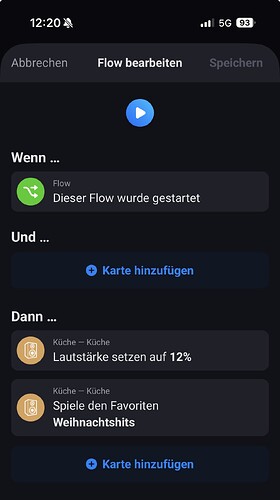

Du musst zuerst einmal einen Song oder Playlist in der Smartphone-Sonos App starten, anschliessend kannst du via Homey Starten/Pause.
Oder du machst einen Flow:
Wenn: Dieser Flow wurde gestartet
Dann: spiele den Favoriten XY
Das ist mit der Homey Smartphone und der Homey Sonos App in der Tat auch nicht ohne weiteres möglich. Selbst mit den vorhandenen Flow Karten lässt sich kein einzelner Song gezielt abspielen, es sei denn, der ist als Favorit markiert.
