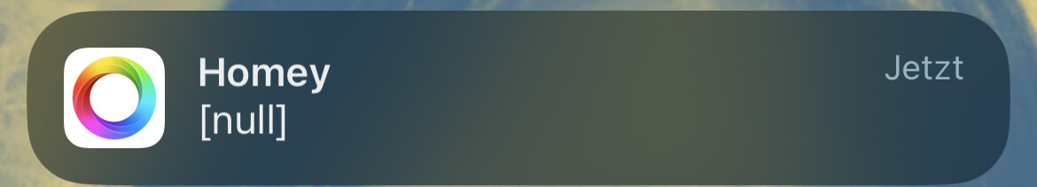

Bei einem GerÀt, das aktuell nicht spielt und die Kachel fÀlschlicherweise trotzdem nicht grau ist, habe ich mir als push mal den mitgelieferten status-tag schicken lassen. Der sieht so aus:
Bei einem, das ebenfalls nicht spielt und wo die Kachel korrekterweise grau ist, wird das zurĂŒckgeliefert:
Gibts es eine Möglichkeit, das entsprechend zu Àndern?
Bei “null” wurde wohl noch nie ein Status gesetzt. Hat das GerĂ€t ĂŒberhaupt schon mal gespielt?

nur noch eine Frage aus Interesse: Kann man den Status, wenn er auf “null” gesetzt wird, per flow auf false setzen? Über [Developer Tools → Devices ] kann man den Status ja setzen. In dem Moment springt die Kachel dann auch auf den richtigen Zustand (ausgegraut).

Ich wĂŒrde da nichts weiter unternehmen.
Du kannst den Wert zwar ĂŒber die Developer-Seite Ă€ndern. Aber eigentlich sollte sich der Wert auch Ă€ndern, wenn du im GerĂ€t Play/Pause klickst. Eine einmalige Änderung bringt dir nur das Pause-Icon auf die Kachel, aber dauerhaft, wenn das GerĂ€t den Status nicht Ă€ndert.
