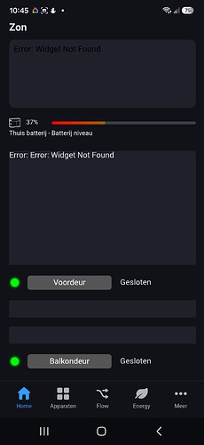

Sinds ik mijn Samsung S25 (Android 16 & One UI 8.5) gebruik, worden op de Homepage van de Homey App (V. 10.0.0.2006) een aantal widgets soms [meestal] niet gevonden. Het gaat dan meestal om Widgetboard, Afvalherinnering en soms ook DataVista. Soms verschijnen de widgets dan later weer wel wanneer ik naar een andere tab (bijv Energie of Apparaten) heb gekeken en terugkeer naar de HomePage. Het bijgevoegde plaatje laat zien, dat de widgets “Zon” van Widgetboard, de widget van Afvalherinnering en 2 van de vier widgets van Data Vista niet konden worden gevonden. Zijn er meer mensen die deze problemen ondervinden of is er iemand die kan aangeven wat hier aan de hand is en of dit verholpen kan worden? Op mijn vorige telefoon had ik hier geen last van (S20 FE)

Homepage:
Dashboards laten ze wel zien:
