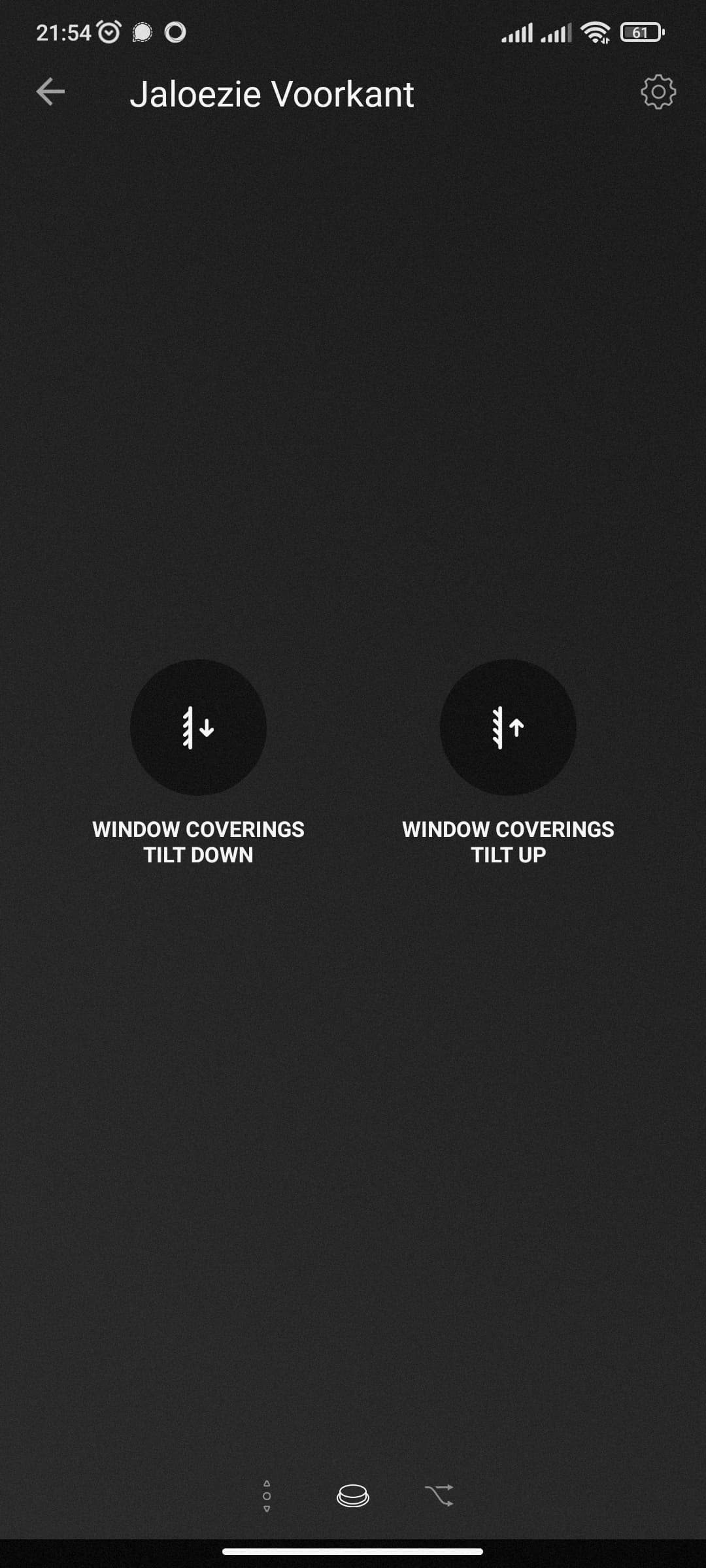

Na enkele update’s gedraaid te hebben (meen ook Somfy) ervaar ik nu een probleem met de Somfy app. Bedien ik deze handmatig wekt alles. My positie op/neer en kantelen.
Maar gebruik ik in een flow de kantel functie krijg ik een rode driehoek met ! te zien in de flow. Gebruik ik de My of op/neer functie in de flow werkt deze wel ???
Allen de kantel functie wil niet meer in de flow. vreemd maar waar

Er is onlangs een update geweest die wel iets toevoegt aan de kantel functie.
Wanneer je je device opnieuw toegevoegd, gaat het weer werken en dan met betere functionaliteit. Althans, dat is mijn ervaring, met de Somfy Tilt Only.
In een flow kan ik de jaloezieën sluiten naar boven en naar beneden. Daarnaast is het mogelijk om te kantelen per X stappen en te sturen naar de My positie.
Volgens mij zit je alles moeten kunnen wat je wil.
Inderdaad doet alles het (weer). Blijft vreemd dat het na een SW update niet meer wilde.
