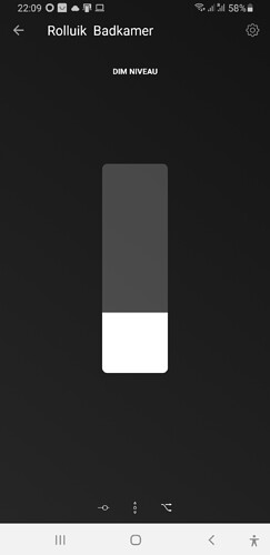

Is je Rolluik gekalibreerd?
maw kun je in de App deze op bijvoorbeeld 25 % open, 50% open, 75% open zetten en werkt dat dan?
Ja dat werkt, maak ik ook op andere plekken gebruik van
