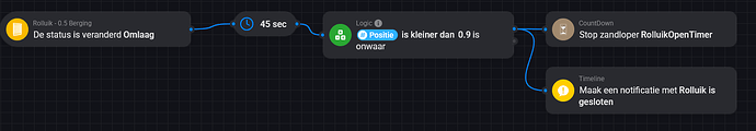

Probleem met flow die status rolluik checked
Mijn flow die controleert of het rolluik nog openstaat werkt ineens niet goed meer, ik krijg soms valse meldingen. Ondanks wat verbeteringen (countdown ip wacht-card) blijft dit gebeuren.
Ik krijg dan ook geen tijdslijnmelding dat het rolluik weer gesloten is terwijl het rolluik wél gesloten is via de flow.
Controle flow + countdown (3600 sec- 3120 = 8 minuten)
Als positie naar omlaag/dicht :
Rolluik wordt via Flow-snelkoppeling of via een knop bediend, hiervoor ik een advanced flow die ook gestart kan worden via een standaard flow die deze flow aanroept :
Het maakt geen verschil of deze flow via de knop of via de standaard flow gestart word.
Het rolluik gat dicht, de timeline melding verschijnt niet en ik krijg een valse melding dat het rolluik openstaat.
Ik heb me helemaal blind lopen staren op de flows maar kom er niet achter waar het fout gaat, helemal omdat het evenvaak wél goed werkt..

In je tweede schermprint wordt ook bij het omhoog gaan de 45 seconden wachttijd meerdere keren kort achter elkaar gestart. Dat vind Homey niet leuk en de flow wordt tijdelijk gedisabled. En zal niet reageren als de timer afloopt?
Nee, die 45 sec wordt maar 1x gestart: óf als de knop bediend wordt, óf als de flow gebruikt wordt…
Oh, je bedoeld als de timer leeg is ? Dat is dan hooguit twee keer… Ik zal er eens een timeline melding aan hangen, kijken wat daar uit komt.
Ik doelde op de trigger ‘de positie is veranderd’. Ik kan me voorstellen dat deze tijdens het op- en neerbewegen meerdere keren gerapporteerd wordt aan Homey.
Dit zou je kunnen testen door (tijdelijk) direct na de trigger de positie naar de timeline schrijven.
(Wat ik vaak doe, ik laat mijn bolletje de waarden uitspreken)
Ik ga niet jojo’en met het rolluik, hij gaat open en daarna weer dicht. Of open en blijft een tijd(je) open…
En vaak genoeg werkt het precies zoals bedoeld. En een paar keer per week gewoon niet.
Ik heb hem vereenvoudigt, timer op 8 min en dan maar 1 waarschuwing. Eens kijken wat hij dan doet…
Dat bedoel ik niet.
Tijdens het sluiten verandert de positie van 0.1 naar 0.2 naar 0.3 enz. enz. tot uiteindelijk 1.
Dus de trigger ‘de positie is veranderd’ triggert misschien wel 10 keer tijdens het sluiten. En waarschijnlijk ook tijdens het openen.
Dan zou je verwachten dat hij dat altijd doet, en dus altijd de flow disabled. Maar het is de moeite waard om die trigger eens weg te halen…
