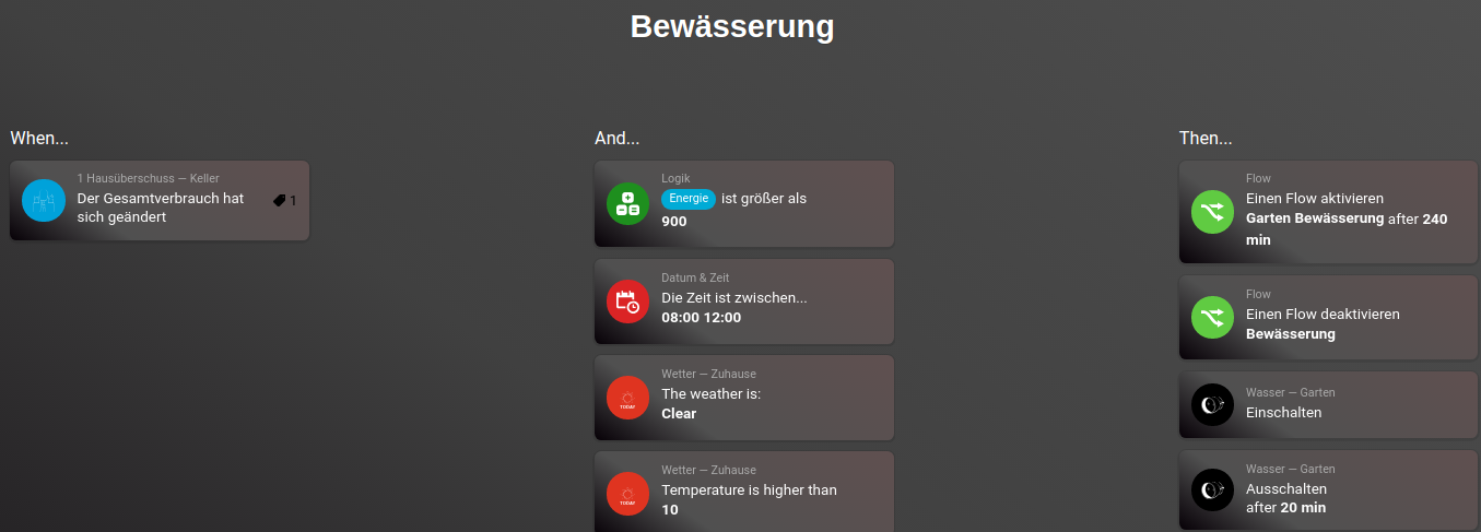

Hier möchte ich einen Flow zeigen mit dem ich einmal Täglich meinen Garten bewässer.
Dieser Flow startet die Wasserpumpe für 20 Minuten, einmalig zwischen 8-12 Uhr aber nur wenn genügend Strom Überschuss von der Solaranlage produziert wird.
was hat die tempratur 10 grad damit zu tun?
Es soll nur im Sommer bewässert werden und auch dann nur bei höhere Temperaturen.
