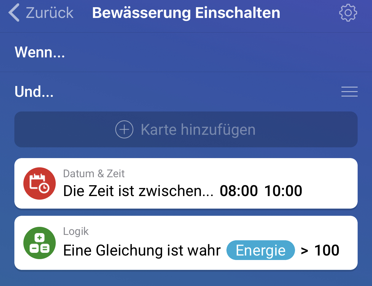

Wenn der Energieerzeugung größer 100
Und Zeit zwischen 08 und 10 Uhr
Dann wird die Bewässerung eingeschaltet und nach 20 min ausgeschaltet.
Damit der Flow nicht ein zweites Mal gestartet wird wird dieser deaktiviert und nach 122 min aktiviert, somit fit für den nächsten Tag.
Damit die Bewässerung auch starten wenn bereit um 8Uhr der Energiertrag größer 100 ist, brauchst du noch eine zweiten Flow.

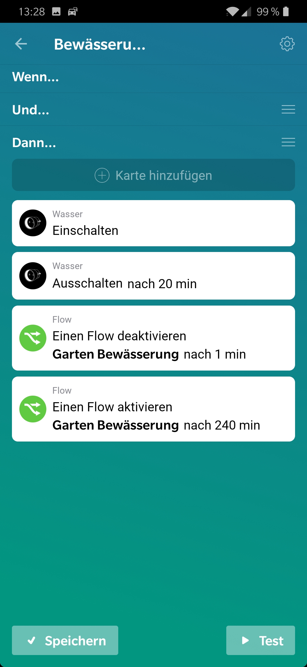

Habe das jetzt so gemacht
Wird leider nicht funktionieren solange die Sonne vor 8 Uhr aufgeht!!
Stimmt… Ich wollte erst von-bis als Auslöser nehmen aber das geht nicht.

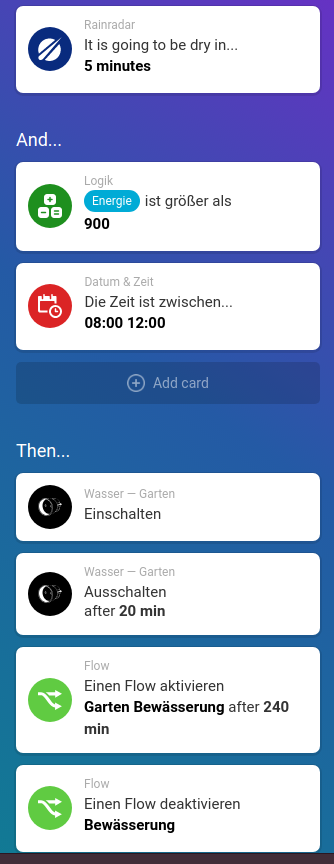

Man kan ja auch erst mal anfangen zu sehen of bewässerung vom Garten Heute uberhaupt notig ist. Das könnte z.b. mit denn app “https://apps.athom.com/app/nl.buienradar”. ( rain radar ) Es könnte ja sein das es bald regnet! Dafur gibt es auch im app eine karte ‘Will it rain?’’
Wenn kein regen zu erwarten UND die ‘Energie’ >900 UND die zeit zwischen A und B, DAN starte flow ‘Garten bewässerung’ fur eine bestimmte zeit.
Wie sieht jetzt damit aus?
39
D. h. wenn es in der Zeit zwischen 07:55 und 11:55 regnet und der es zu erwarten ist, dass der Regen zwischen 8 und 12 Uhr aufhört, startest Du deine Bewässerung???
Habe jetzt als Auslöser die Verbrauchsänderung des HEM’s der Solaranlage genommen, das sollte klappen.
