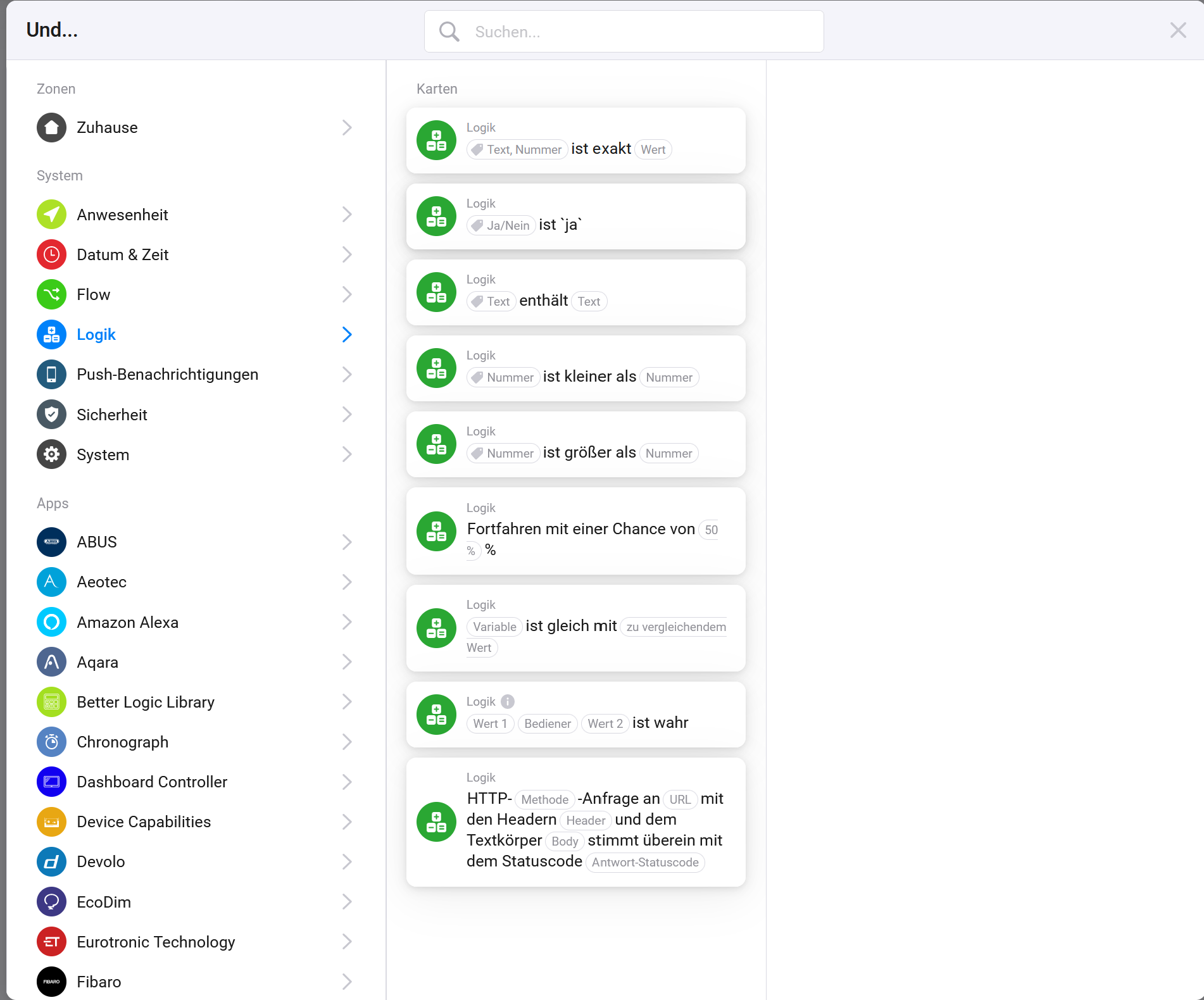

Ist der Timer so richtig?
Unter und im zweiten Flow, kann ich leider nicht noch mal eine Abfrage nach der w Zahl machen.
Ich mache das bei mir mit der App “Device Capabilities”
grafik
Im “Und…” Block kannst du über Logik die Werte aller Geräte verwenden.
grafik
Und mit der App “Insight Trends Reloaded” kann man Mittelwerte/Min/Max etc über einen festlegbaren Zeitraum ermitteln.
grafik
Also z.B. ob der Überschuss der letzten 10 Minuten größer oder kleiner als ein bestimmter Wert ist.
