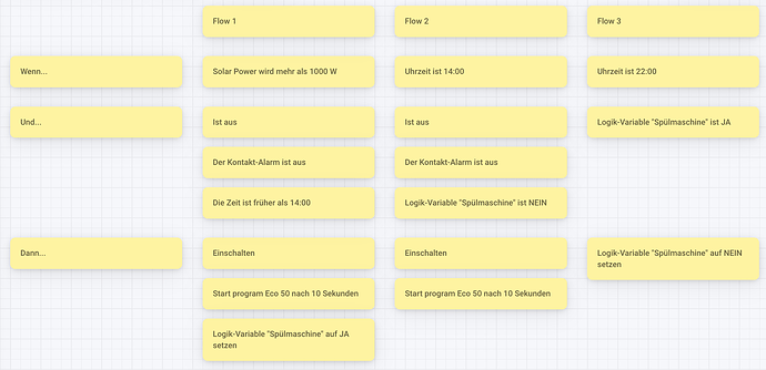

Eigentlich gehe ich davon aus, dass das Problem mit dem 2x/Tag spülen (außer eventuell manuell gestartet) mit den vorhandenen Möglichkeiten (Flow-Karten) realisierbar ist. Aber da ich die App und somit auch nicht alle Möglichkeiten (Flow-Karten) kenne, bzw. wie sich diese verhalten, z.B. die Ein-/Aus-Taste, kann ich nur einen Ablauf mit einer zusätzlichen Logik-Variable anbieten.
Dafür muss man zuerst die Logik-Variable erstellen (Anleitung für die Homey Smartphone App):
Mehr → Logik → + → Name eintragen, z.B. Spülmaschine → Typ = Ja/Nein → Wert = Nein
Und das sind die Flows dazu:

Hallo,
ich habe das ganze bei anderen Geräte über einen Button gelöst der bei Betätigung eine Variable setzt ob das Gerät bereit ist. Gleichzeit wird bei Programmende die Variable wieder zurückgesetzt.
