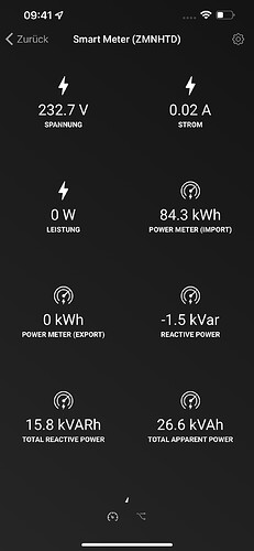

Ich habe meine Wärmepumpe hinter einem Smart Meter.
Jetzt bin ich mir nicht sicher ob ich ihn richtig angeschlossen habe.

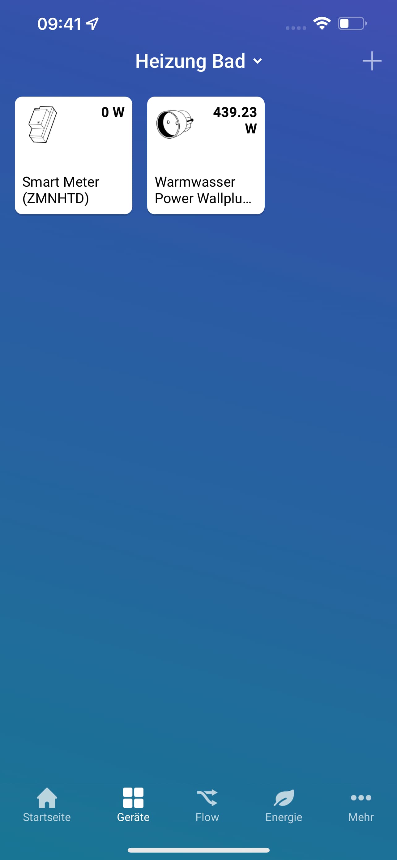

Wenn die Wärmepumpe an ist wird kein Verbrauch angezeigt.
Ich habe zum Testen einen Wallplug dazwischen gemacht um darüber den Verbrauch zu sehen
Das ist der Dialog vom SmartMeter
Ist das Ding defekt oder habe ich da etwas falsch gemacht?
Hast du die kabel an der richtige site angeschlossen?
Es steht normale weise LI und LO drauf.
Kontrolliere ich noch einmal, zumindest der Strom fließt;-)
Fehler gefunden
In den Einstellungen stand der Report Intervall in der Voreinstellung auf 0
Grrr
