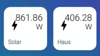

Smart Energy Meter im Einsatz
Der Solar Energy Meter ist vor der Solareinspeisung angeschlossen und misst den Hausverbrauch abzüglich Solarproduktion und der Energy Meter der den Hausverbrauch misst ist hinter der Solareinspeisung angeschlossen und misst den reinen Hausverbrauch. So kann ich den gesamten Solarverbrauch ermitteln und mit den Werten im Homey tolle Sachen anstellen betreffend Strommanagement.
Übrigens ist das die Darstellung aus dem neuen Dashboard!
Stromverbrauch
