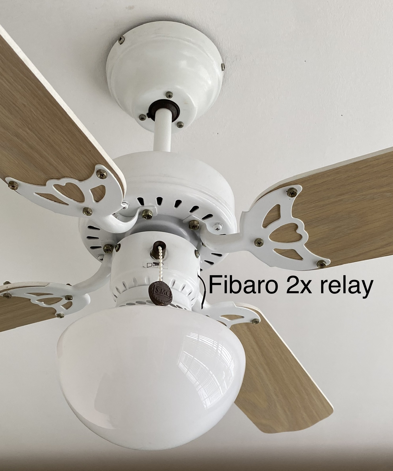

Dit is het geworden:
Ik wilde 1 of 2 modules bovenin inbouwen maar de 230V blijkt eerst te gaan naar het gedeelte waar ik de tekst in de foto heb geplaatst. (achteraf logisch)
De lamp trek schakelaar er uit gesloopt.
De 3 snelheden ventilator gaat via een ingegoten black boxje waar maar liefst 5 draden ingaan, 6 draden gaan dan weer omhoog naar het motor-gedeelte wat ik niet openkrijg. (lijkt dicht geflenst)
Onderin net voldoende ruimte gevonden om 1 module te plaatsen met de Z-wave antenne naar buiten toe.
Er lopen al 6 draden door het onderste buisje … hier heb ik met moeite nog 1 draad bij kunnen trekken naar boven toe voor de 230V fibaro voeding.
Het is een Fibaro 2x relay switch geworden. 1 relay voor de lamp (de schakeldraad v/d hotelschakeling)
Het 2e relay schakelt de 230V voeding naar de black box voor de ventilator.
De ventilator snelheid is dus intact gebleven met het trek koordje.
(bijna altijd gebruiken we toch alleen de laagste ventilator snelheid)
Een Jung Pulsdrukker bij de deur voor de lamp (gaat naar S1 van relay1)
Achter het bed een shelly i4 gemonteerd.
Aan weerszijden van het bed een shelly wall switch 2 (draden verlengd) waarbij de 1e knop de lamp Aan/Uit schakelt en de 2e knop de ventilator Aan/Uit.
(met een lange druk hierop schakelt de ventilator aan voor een uur, maar hier kan je programmeren wat je wil natuurlijk via homey :blush:)
