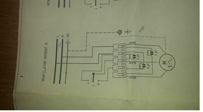

Mijn ventilator kent 3 standen, en werkt volgens mij met het inschakelen van verschillende condensatoren. Maar meer weet ik er ook niet van.
Zoiets heb ik inderdaad ook voorbij zien komen dat mensen condensatoren in serie zetten met de motor.
Alleen zou ik niet durven zeggen waar die tussen moet.
Volgens mij regel je daar niet het toerental mee, meestal is die voor de aanloopspoel in bepaalde motoren…
laten we eerst bepalen welk type motor er in zit,
als ik het goed zie een condensator motor
op die site staan ook de verschillende oplossingen voor toerenregeling, ik zie geen optie voor toerenregeling “met een condensator.”
en ook als een motor verschillende standen heeft, moet dat m.i. al in de wikkelingen zijn meegenomen (met extra aftakkingen)
Om even mijn gelijk te halen :grin: dat je met condensatoren het toerental kunt regelen, hierbij een schema. Van mijn eigen Stork WtW-11 kan ik het schema niet zo gauw terug vinden, maar het lijkt op deze. Aangestuurd met de welbekende 3 standenschakelaar vanuit de keuken. Hoe het precies werkt begrijp ik niet zo goed, ik zie wel dat voor de 3 verschillende standen verschillende condensatoren geschakeld worden.
