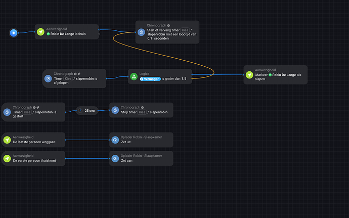

Ik zit met het volgende, ik heb 2 shelly plugs waar onze opladers voor de iphone in gestoken zitten naast het bed. Nu heb ik een flow ingesteld; ALS shelly plug watt boven bepaalde waarde komt DAN registeer persoon als gaan slapen. En dit ook andersom met wakker worden.
Nu is het dus zo dat ik een iphone gebruik die geoptimaliseerd doet opladen. Dit resulteerd erin dat de iphone soms het dus afsluit om de batterijconditie te behouden.
Onderstaand het resultaat;
Iemand hier een oplossing voor? Of suggesties hoe jullie slaap/wakker statis registreren?

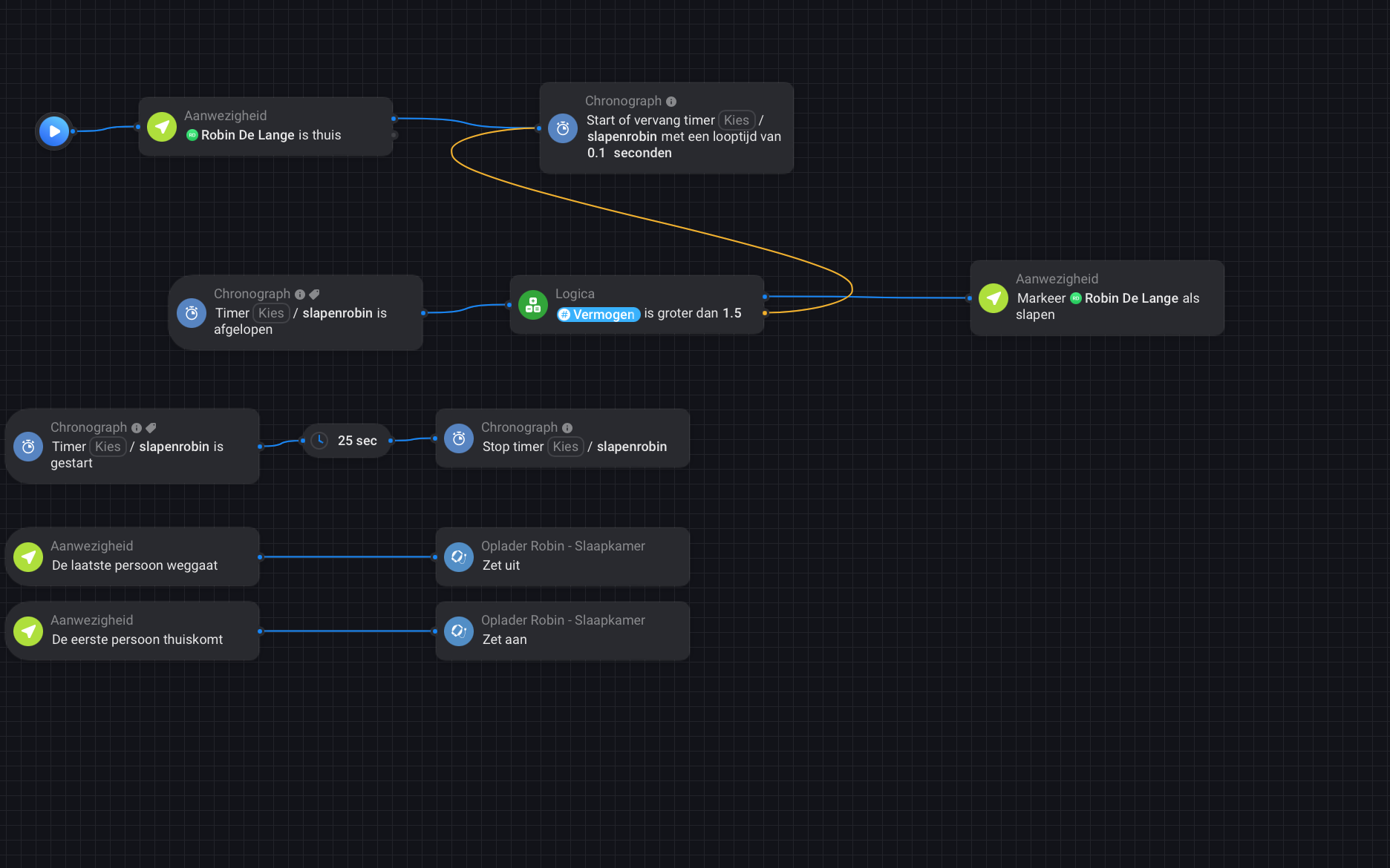

Dit is de flow die ik heb voor het slaap wakker gedeelte. Aangezien ik ook nooit op dezelfde tijd ga slapen of dezelfde tijd wakker wordt is het lastig te koppelen met een wekker, aangezien ik de wekker namelijk niet gebruik.
Ik snap ook niet zo goed waar het mis gaat in de flow zelf, want als ik kijk bij de ander, daar hebben we precies dezelfde voorwaarden, en daar werkt het wel gewoon.
