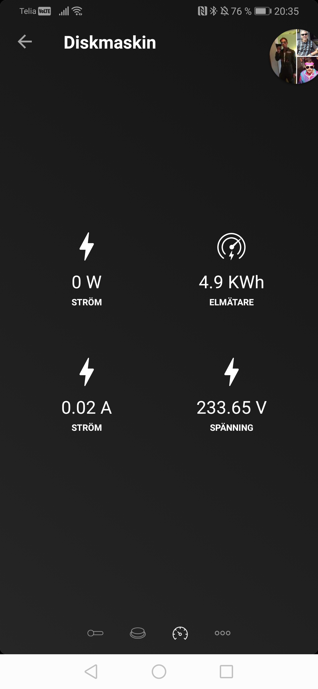

Elmätaren i mitt fall räknar samma hur många kW som som diskmaskinen har använt sig av totalt.
Så här ser mitt Flow ut, vad gör jag för fel?
https://homey.app/f/dXc2eZ
Trycker jag på testa Flow när maskinen har gått klart skickas pushmeddelandet ut till min mobil och diskbänken blir röd men inte annars.

Hej i detta fallet är ström = watt (kass översättning )
Jag testade att ändra ström till mindre en 2watt och då fick jag 44meddelande på en körning att disken var klar.

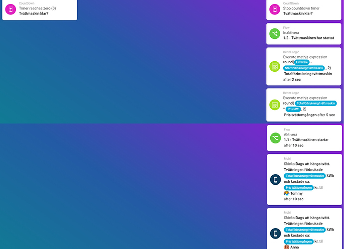

Jag har byggt det med tre Flow för att se till att det inte blir ”falsklarm”.
Flow 1 startar när tvättmaskinen ger >50 watt och aktiverar Flow 2 och avaktiverar Flow 1.
Flow 2 startar en timer när watten går ner under 2,4 (som jag loggat för att se vart gränsen ligger). När timern löpt ut startar Flow tre som avaktiverar Flow 2, aktiverar Flow 1 och skickar push att det är dags att hänga tvätt samt att jag lagt till förbrukning samt pris för för tvättomgången.

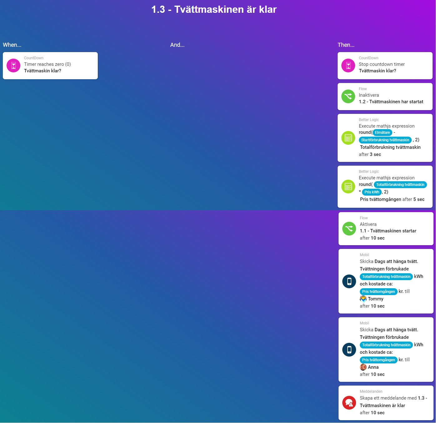

Så här ser mina Flow ut för tvättmaskinen. Vår maskin har samma förbrukning vid rotationspause som när den är klar så jag måste ha en timer för att inte trigga att tvätten är klar när den bara pausar mellan rotation.
(var tvungen att klippa klistra i bilden, därav konstiga färger på bakgrunden)

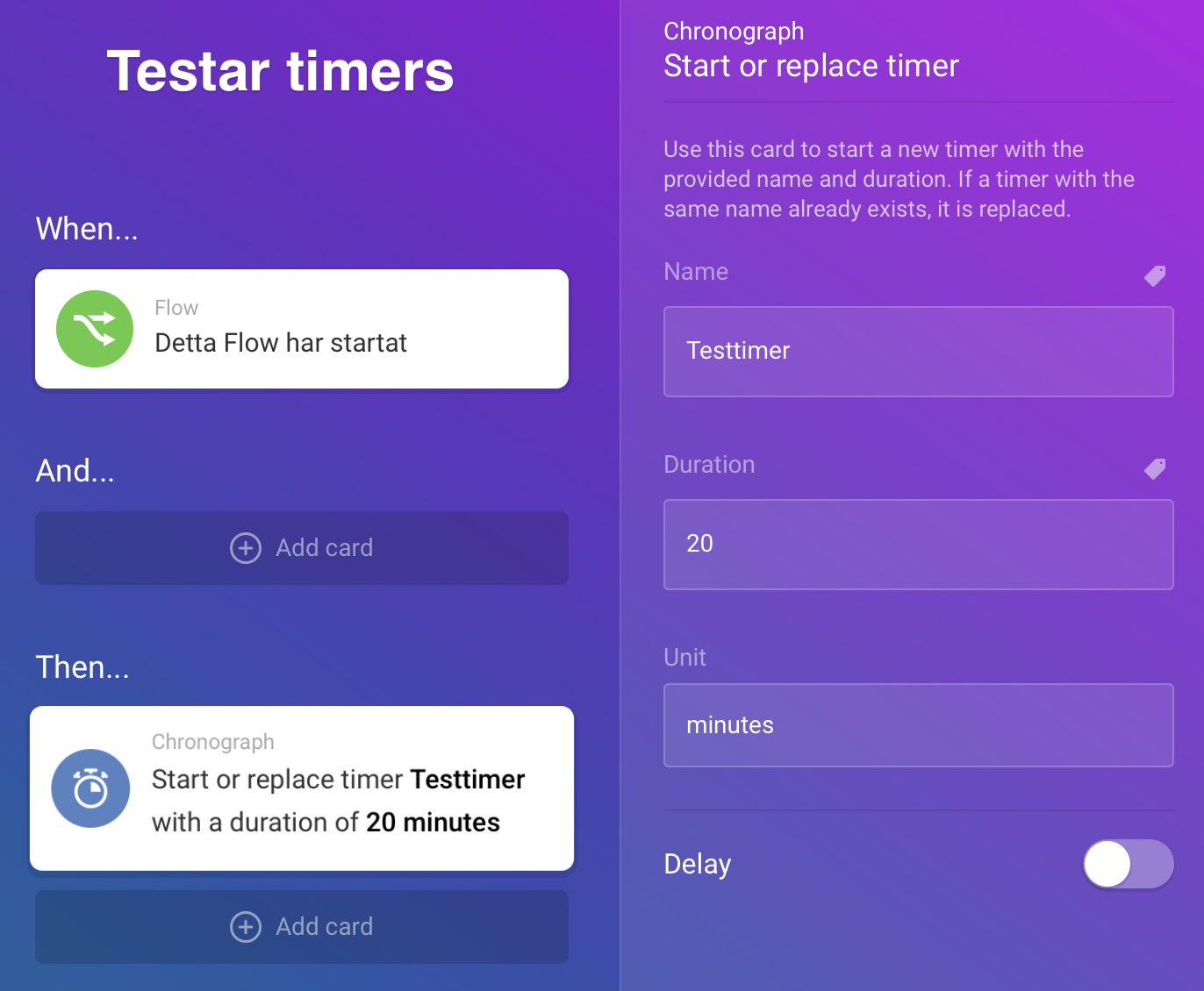

Installerade Chronograph och har kikade lite på appen.

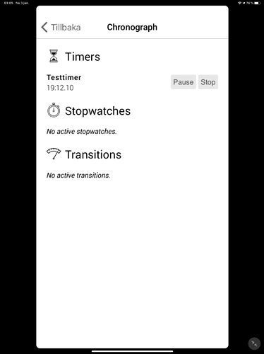

Du behöver inte lägga till timers som enheter innan du använder dom. Du kan bara namnge en timer i dina flöden så skapar Chronograph dom själv, utan att dom ligger som enheter. Använder du många timrar framöver blir det onödigt rörigt att ha dom som separata enheter.
Vill du se aktiva timrar så går du till appen och trycker på ”Konfigurera app” så ser du nedräkningen.
Testtimer är skapad i ett flöde direkt utan någon förkonfigurering.

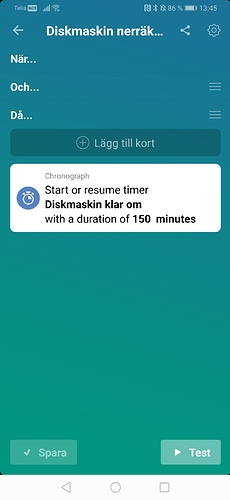

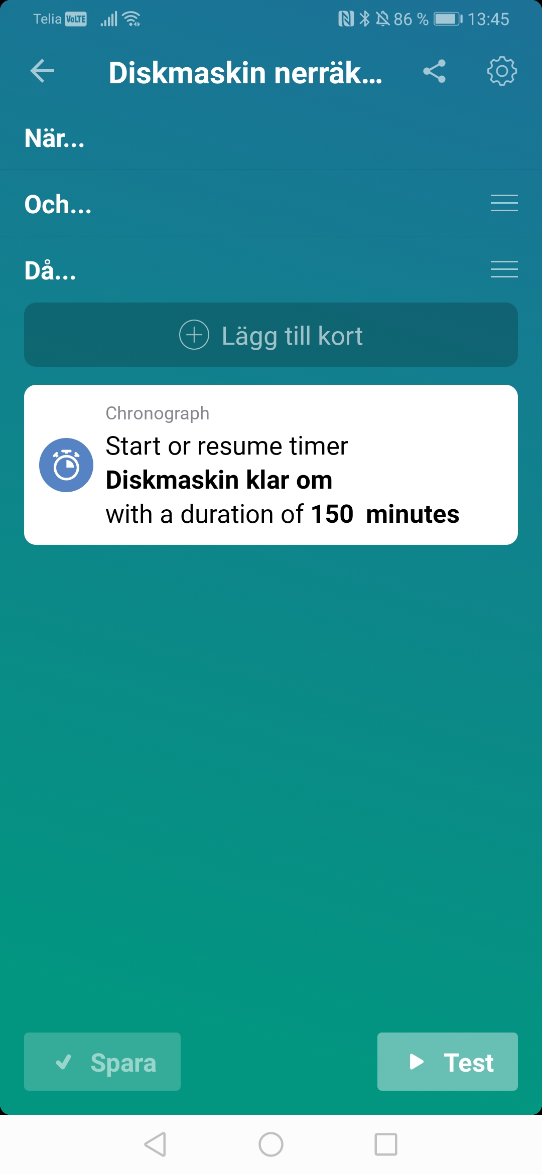

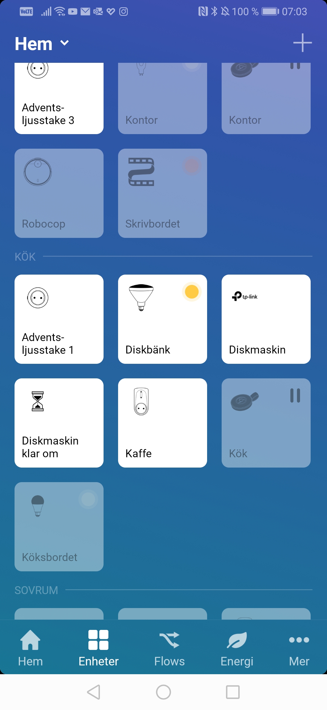

Hej Tommy,
Maskinen saknar display och ibland e det e skönt att veta ungefär hur långt tid som är kvar på maskinen, jag har lagt en genväg till Timern bland enheter för att snabbt kunna kolla tiden som återstår istället för att behöva gå in på appar/konfig/timer.

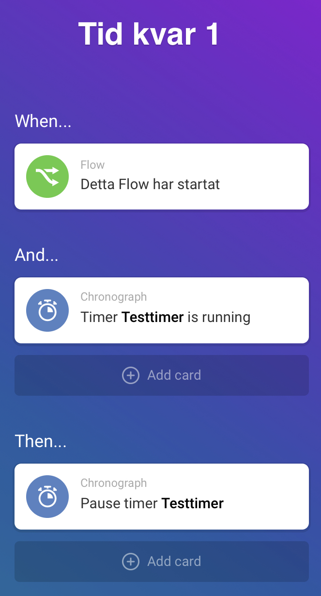

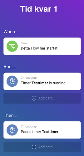

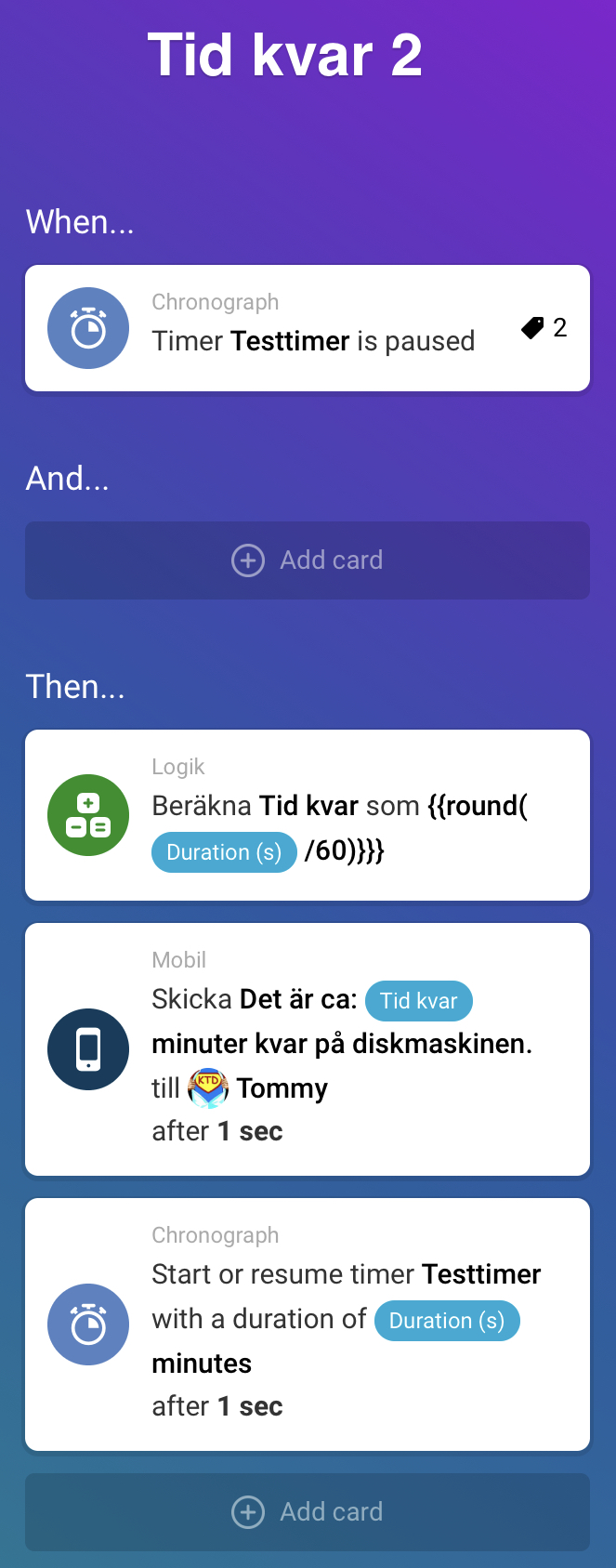

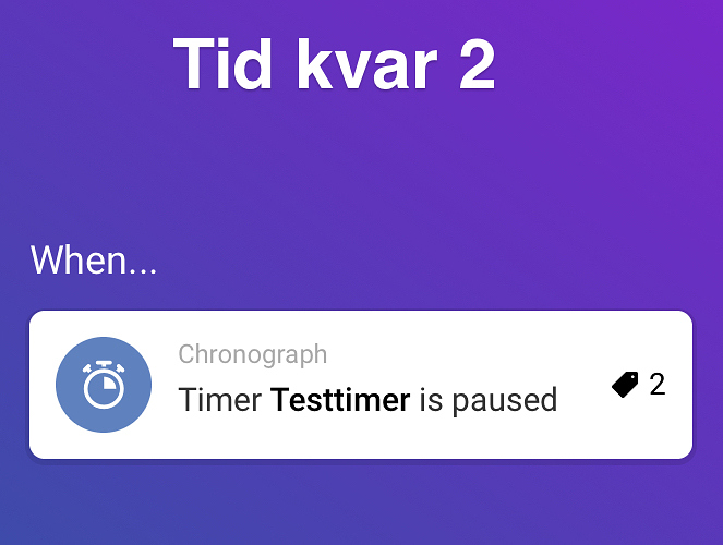

Jag lekte lite med Chronograph i morse och ett sätt kan vara att skapa två flöden. Den första pausar timern (det är det enda sättet att kunna läsa ut värdet om du inte har den som enhet afaik) och den andra skickar ett push med tiden avrundad till minuter och startar timern igen.
Om du lägger in det första flödet (Tid kvar 1) som Favoritflows kommer du snabbt åt att köra det från första skärmen i appen.
Du kan nog göra samma sak med ett flöde om du använder dig av din enhetstimer. Men fördelen med Chronograph är att man inte behöver skapa timrar eller ”enheter” utan kan göra det i flöden när dom behövs. :slight_smile:
