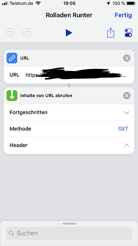

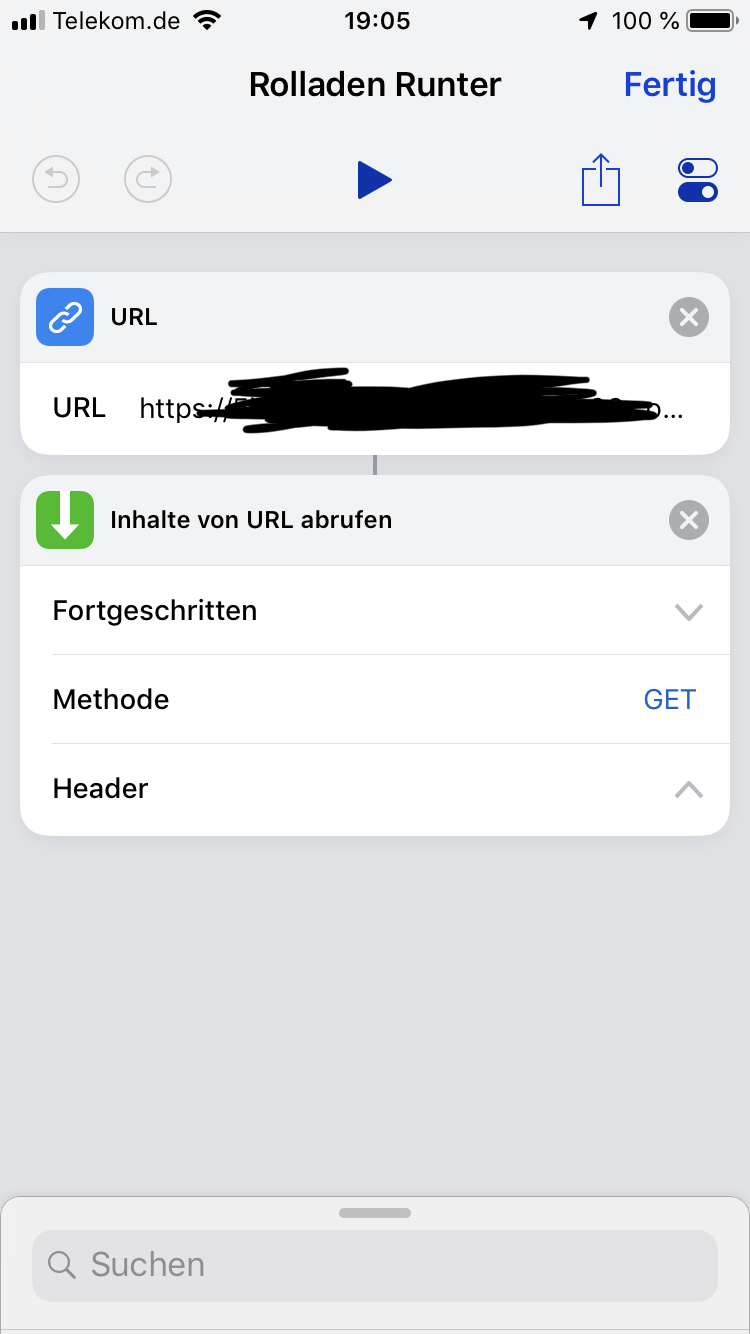

Klar gehen Kurzbefehle! :sunglasses:
Also ich habe das mit Webhooks gelöst…
