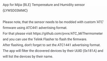

Und für die Xiaomi Temperatur & Humidity Sensor 2 wird diese App benötigt:
Beide Apps sind nur mit einem Homey Pro kompatibel. Der Xiaomi Smart Hub 2 wird dann nicht mehr benötigt. Allerdings müssen die Xiaomi Temperatur & Humidity Sensor 2 mit einer anderen Firmware geflasht werden:
