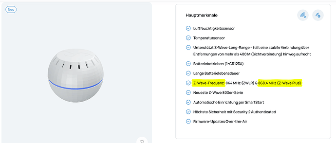

Edit
Bei der Recherche ist mir aufgefallen, dass die ZWLR Geräte weiterhin auch die Frequenz von Z-Wave Plus unterstützen:
Wenn Dein H&T demnächst von der Homey Shelly App unterstützt wird, der Shelly Wave Dimmer wird seit dem 10.06.2025 bereits unterstützt, dann könntest Du diesen auch mit Deinem HP23 nutzen können, allerdings dann nur als Z-Wave Plus Version.
Ich habe die Info, dass es dazu einen Zwave 800er Chip mit der LR Version braucht. Homey hat meines Wissens nur einen 700er Chip. Ich würde mich aber freuen, wenn du bessere Infos hast.
Ja, die Shelly LR Chips sind nach unten kompatibel und können natürlich auch normales Zwave. Ich finde sie aber zu teuer, wenn man sie nur für normales Zwave nutzt. Die BLU Version des Bewegungsmelders kostet gerade mal die Hälfte.
