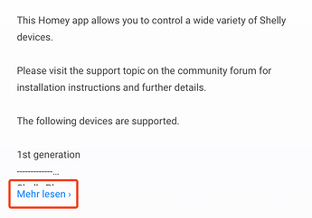

Welche Geräte aktuell vom Homey/Homey Pro unterstützt werden, findest Du üblicherweise im Homey App Store oder, wenn vorhanden, im zugehörigen Community Topic. Ein entsprechender Link ist im App Store unten im grauen Kasten zu finden:

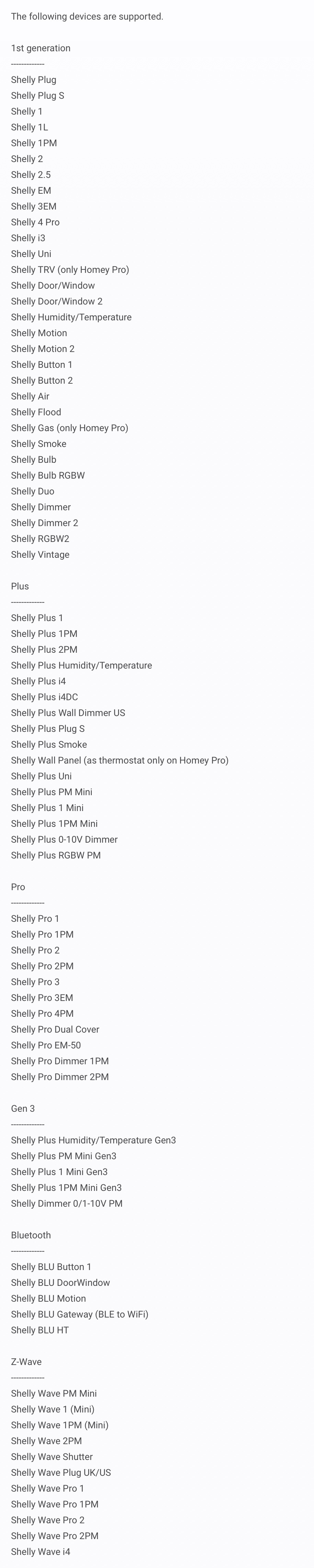

Im Falle der Homey Shelly App sind übrigens alle aktuell unterstützten Geräte im App Store gelistet:

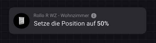

In Flows kann die Postion der Storen angefahren werden:
Wobei 0 % vollständig geschlossen und 100 % vollständig geöffnet ist.
