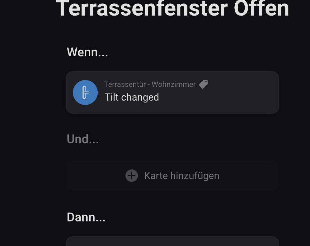

Hallo
bin auch gerade am experimentieren und habe einen Flow erstellt mit when tilt change soll er mich benachrichtigen, es passiert aber nichts wird wohl nicht erkannt

Bei mir auch, aber die Flow-Karte “tilt change” triggert bei mir nicht
Kann ich bestätigen. Tilt change triggert auch bei den Bluetooth Sensoren nicht.
Edit:
Ich habe das mal durchgetestet. Der Schuldige ist Homey bzw. die Homey App.
Wenn ich in der Shelly App eine Szene programmiere, löst eine Tilt Veränderung, sofort aus. Dabei ist mir aufgefallen, dass die Shelly App zwischen positiver und negativer Veränderung unterscheidet. Weiterhin fragt die App, um wieviel Grad sich der Winkel verändert. Vielleicht ist die Homey Geschichte einfach zu grobmotorisch programmiert. Plus/minus Neigung mit Gradzahl, wäre in Homey schon schön.
Edit 2
Ich hab das Ganze nochmal mit Home Assistant geprüft. Die Neigung wird sofort angezeigt und eine Automatisierung löst auch aus. Home Assistant bietet auch die Möglichkeit, die plus/minus Neigung als Auslöser zu konfigurieren.
Das bestärkt mich in der Meinung, dass die Ursache die Shelly Homey App ist.

Für die Leute, die die Tilt Angabe bis zur Korrektur der App dringend brauchen, hab ich eine Lösung.
Bitte Legt eine Zahlenvariable mit dem Wert 0 an und benennt sie z.B “Fensterkontakt xx”
Jetzt kommt ein Flow, der diese Variable füllt.
Wenn:
Fensterkontakt xx ist geöffnet
Fensterkontakt xx ist geschlossen
Dann:
Variable “Fensterkontakt xx” auf Wert Tag “Tilt” (vom passenden Fensterkontakt setzen).
(Verzögerung von 15 Sekunden einbauen)
Als Trigger, bzw Wenn, könnt ihr setzen, was ihr wollt. Ihr könnt sogar eine Zeit alle 30 Sekunden als Trigger verwenden. Da der Shelly ein paar Sekunden braucht, bis er den Winkel anzeigt,
Für mich persönlich hat sich als praktikabel ergeben, alle 30 Sekunden als Trigger zu nehmen. Die Variable wird also alle 30x Sekunden aktualisiert und ich kann diese Variable als Trigger nehmen. Ich sogar den Winkel als Bedingung nehmen. Natürlich verursacht dieser Flow Traffic, aber Homey kann das ab.
Wenn:
Variable “Fensterkontakt xx” hat sich geändert
Und:
Der Wert ist größer als “xx”
Dann:
Mach das oder das
Für die Home Assistant Leute ist es noch einfacher. Die Tilt Entientäten, bei HA “Rotation” werden automatisch als Sensor erkannt und können per Ronnys Community App, direkt in Homey importiert werden.
