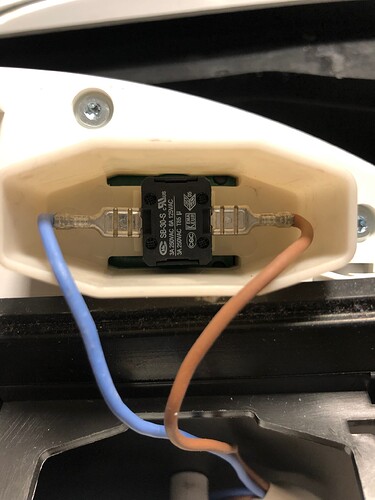

Hallo, vielleicht kann mir hier jemand von euch weitermachen?! Habe eine Bügelstation von Miele und würde die gerne von der Ferne ein und ausschalten. Dachte da an das Shelly 1L Relais oder wenns nötig ist auch an ein anderes. Hier mal ein Bild des Ein- Aus Schalters der Bügelstation! Danke schon mal für eure Hilfe!
Grüße Stefan

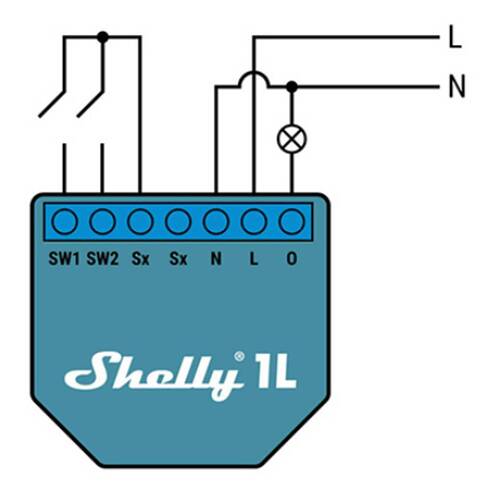

Shelly 1L: max 1000 Watt

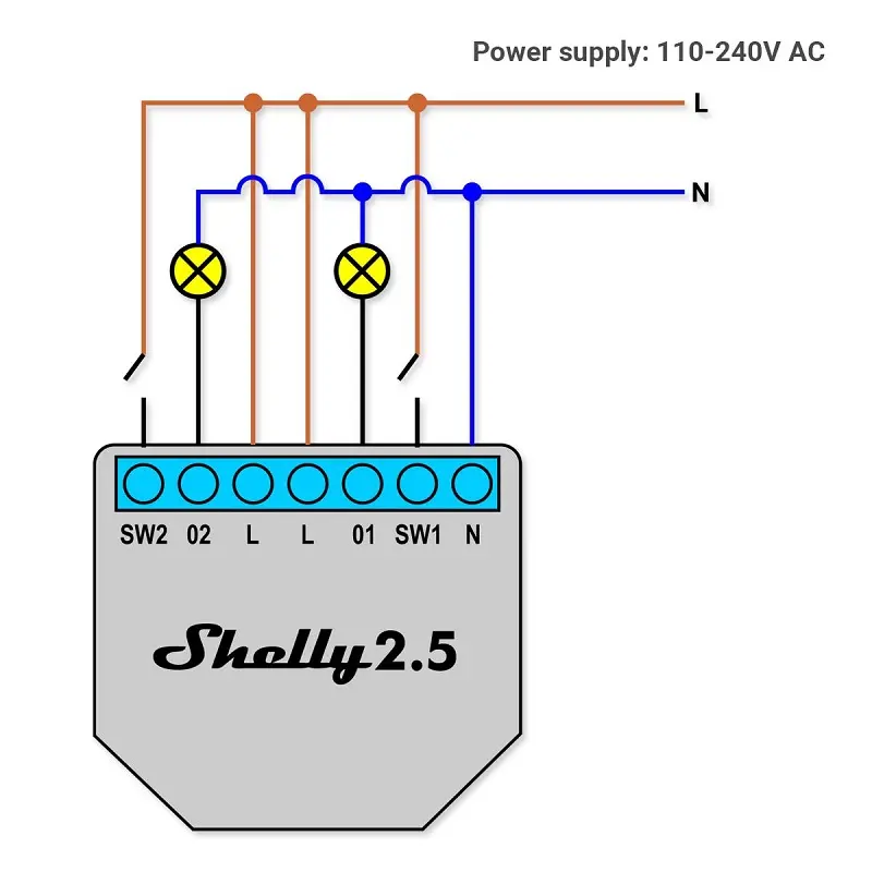

Alternativ den Shelly 2.5 Doppel Schalter mit 2300 Watt.

Wenn ich dich richtig verstanden habe, ist der Schalter an der Bügelstation ein Taster, der nach der Netztrennung, immer aus ist. Um deine Vorgabe mit geringem Kostenaufwand zu realisieren, würde ich folgendes machen:
Die beiden Kabelschuhe deines Schalters würde ich überbrücken. Dann bitte testen, ob die Bügelstation beim Einstecken, anspringt. Bitte unbedingt darauf achten, dass die Verbindung isoliert ist und keinen Kurzschluss auslösen kann.
Auf dem Schalter sind 230 Volt ! Also niemals die Kabelschuhe berühren, wenn die Station eingesteckt ist ! -

Danke für die wertvollen Tipps! Du hast recht, es ist ein Taster!
Dachte ich könnte das irgendwie mit einem Relais umsetzten.
Das mit der Sicherheit ist nicht so das Problem, da sich die Station automatisch nach 20 min ohne Verwendung abschaltet!

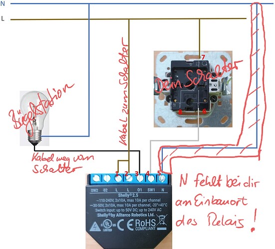

Werd das dann wohl so mit dem plug mal austesten. Theoretisch müsste es ja möglich sein den vorhandenen Taster mittels Relais smart zu machen und dann mit einem flow den plug zu schalten?!
Natürlich geht das. Bitte mess aber nochmal nach, ob der Schalter L oder N schaltet. Vermutlich ist es aber L.
Du brauchst aber irgendwo her noch N sonst funktioniert weder der Fibaro noch der Shelly.
Danke für deine Hilfe!! Am Schalter liegt 230v an, also das passt. N ist auch vorhanden. Genau so hab ich mir das vorgestellt! Werd das demnächst mal testen. Vielen Dank nochmals
