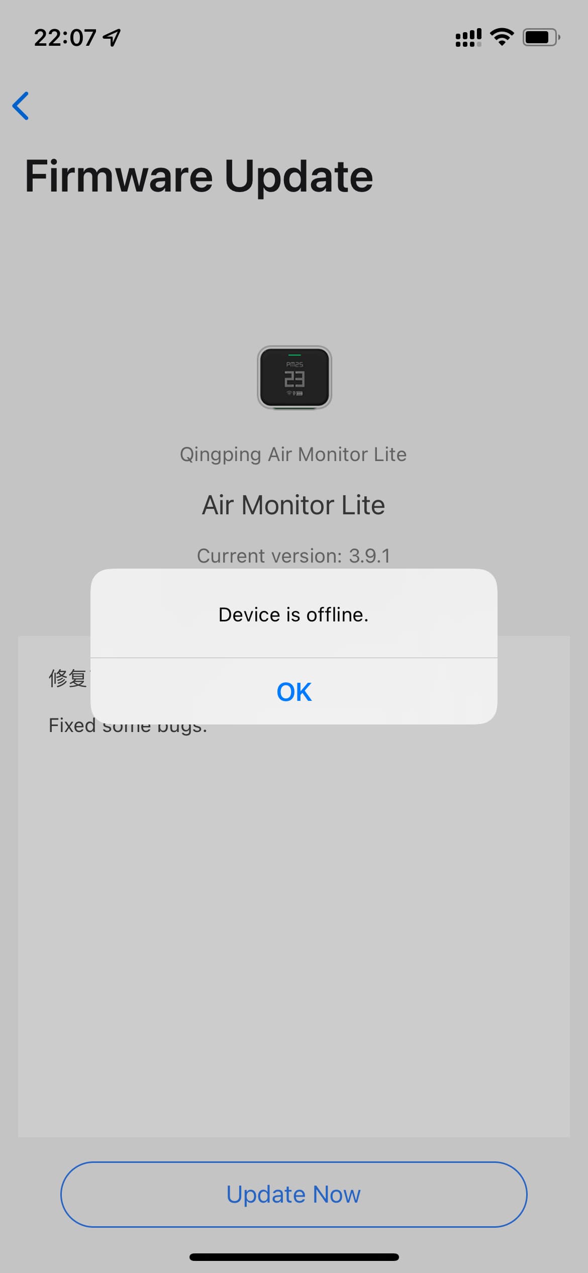

Hij doet het al een tijdje prima, maar nu loop ik wel nog ergens tegenaan en mischien weet jij ook hiervoor een oplossing,
In de Qingping app is de sensor te zien en werkt goed in Homey. In de app is nu te zien dat er een firmware update is. Maar het lukt me niet te updaten, de sensor is wel online. Weet jij hoe ik de update dan draaien?
Bedankt!
Probeer eens om eerst de HomeKit Controller App opnieuw op te starten. Check daarna of je wel in de QingPing app de update kan uitvoeren.
Lukt dat niet, Herstart dan ook de HomeyKit app in Homey.
Bij mij is het update gelukt en zit nu op versie 4.0.6
