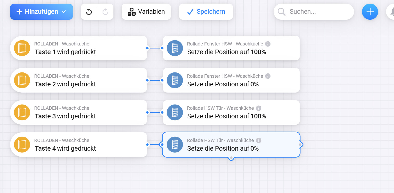

Hallo, ich komme immer mehr voran und habe inzwischen einiges am Laufen. Die Gira Senic Schalter funktionieren echt gut: Linke Taste oben für Rollade 1 hoch, linke Taste unten für Rollade 1 runter, rechte Taste oben für Rollade 2 hoch und rechte Taste unten für Rollade 2 runter. Das läuft auch einwandfrei.
Allerdings möchte ich die Rollade stoppen, wenn ich eine Taste noch einmal drücke. Wisst ihr wie ich dafür einen passenden Flow erstellen kann? Ich bin da irgendwie noch nicht weitergekommen und wäre für jede Hilfe dankbar.
