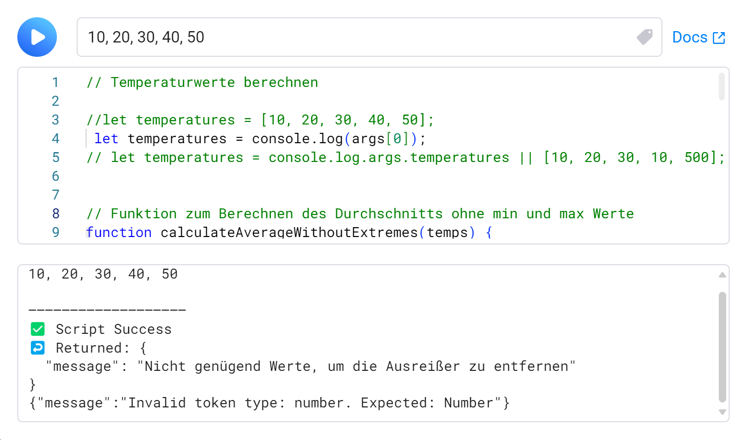

Hallo zusammen
Kann mir jemand erklären, wie ich mehrere Werte in einem Skript einlese?
Möchte eine Durchschnittstemperatur berechnen.
Hier zwei Beispiele
Der Code funktioniert, aber er liest mir die Daten wohl falsch ein…?
Danke für eure Hilfe.
let temperatures = args[0];
console.log(temperatures);

Ist aber immer noch das selbe Fehlerbild, wenn ich es so anpasse…
Du solltest uns schon das ganze Skript zeigen.
Was ist das für eine Funktion?
Und woher sollte der Parameter temps kommen, der zuvor nicht deklariert wurde?

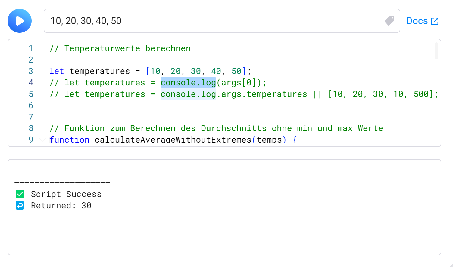

Oben der Code. Er Code funktioniert, wenn ich
let temperatures = [10, 20, 30, 40, 50];
eingebe. Darum habe ich nicht den ganzen Code angehängt.
Der Flowkarten-Parameter ist ein Array mit Strings. Den musst du erst in ein Array parsen:
let temperatures = JSON.parse(args[0]);
Und dann temperatures als Funktionsparameter übergeben.

Leider kommt aber ein Fehler:
:x: Script Error
:warning: SyntaxError: Unexpected token , in JSON at position 2
Du musst den Parameter als Array-String übergeben:
[ 10, 20 ]
Danke, so funktioniert es.
