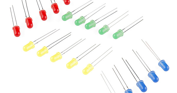

Als dit een laagspannings gelijkstroom (minder dan 30VDC) project is, kan je hiervoor een willekeurige LED met voorschakel weerstand voor gebruiken, alle LEDs zijn laag in energie verbruik.
Als dit voor een 230VAC toepassing is, is mijn advies, afblijven, levensgevaarlijk, gebruik iets wat al bestaat, dit is niet voor hobby toepassing.
En voor een led heb je gelijkspanning nodig.
En met led bedoel ik dus zoiets als dit:
