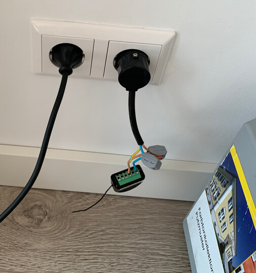

Zal even kort de situatie uitleggen. 2017 heb ik mijn huis voorzien van Fibaro modules (sensoren, schakelaars, slimme stekkers en rookmelders.) i.c.m. Hue verlichting. De keuze toentertijd gemaakt omdat Z-wave het neusje van de zalm was. Nu loop ik tegen 1 schakelpunt aan wat problemen oplevert. Ik heb de module al gereset en ook gekeken voor een firmware update (via Fibaro Homecenter (deze draait alleen als ik firmwares wil updaten of analyseren) want ik dacht namelijk dat dit aan de module lag (FGS-223). Nu heb ik ook nog een reserve (FGS-223 met witte sticker) en exact dezelfde actie uitgehaald en krijg dezelfde resultaten. Mijn homey hangt op in de meterkast en is 1.5 m afstand tussen dit schakelpunt en de homey. (hier tussen zit nog 1 module (genaamd gang).

Deze acties heb ik nu met 2 verschillende modules gedaan (zie foto).

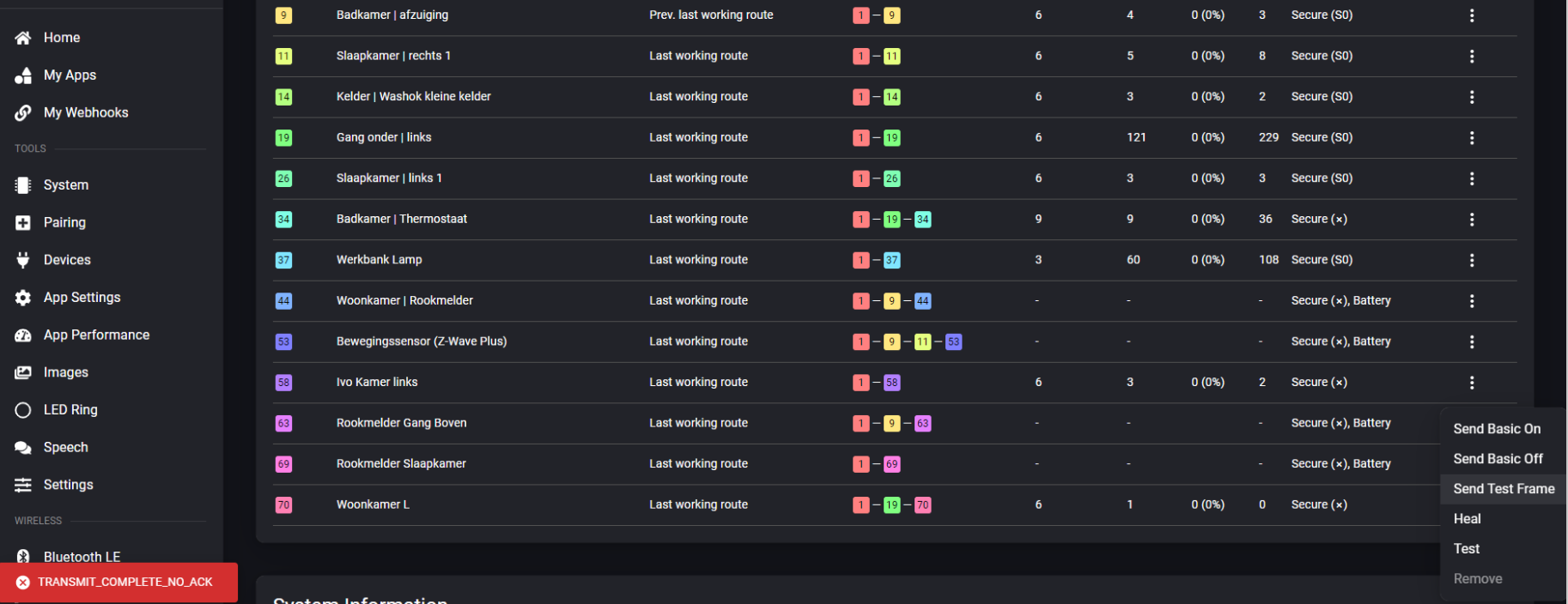

Kortom: Als de fibaro gekoppeld is dan doet hij het heel even en daarna krijg ik onderstaande meldingen:

Eerst zag ik dit in het overzicht :
en nu dit
Lijkt wel of die tussenstations maakt wat niet bestaan
