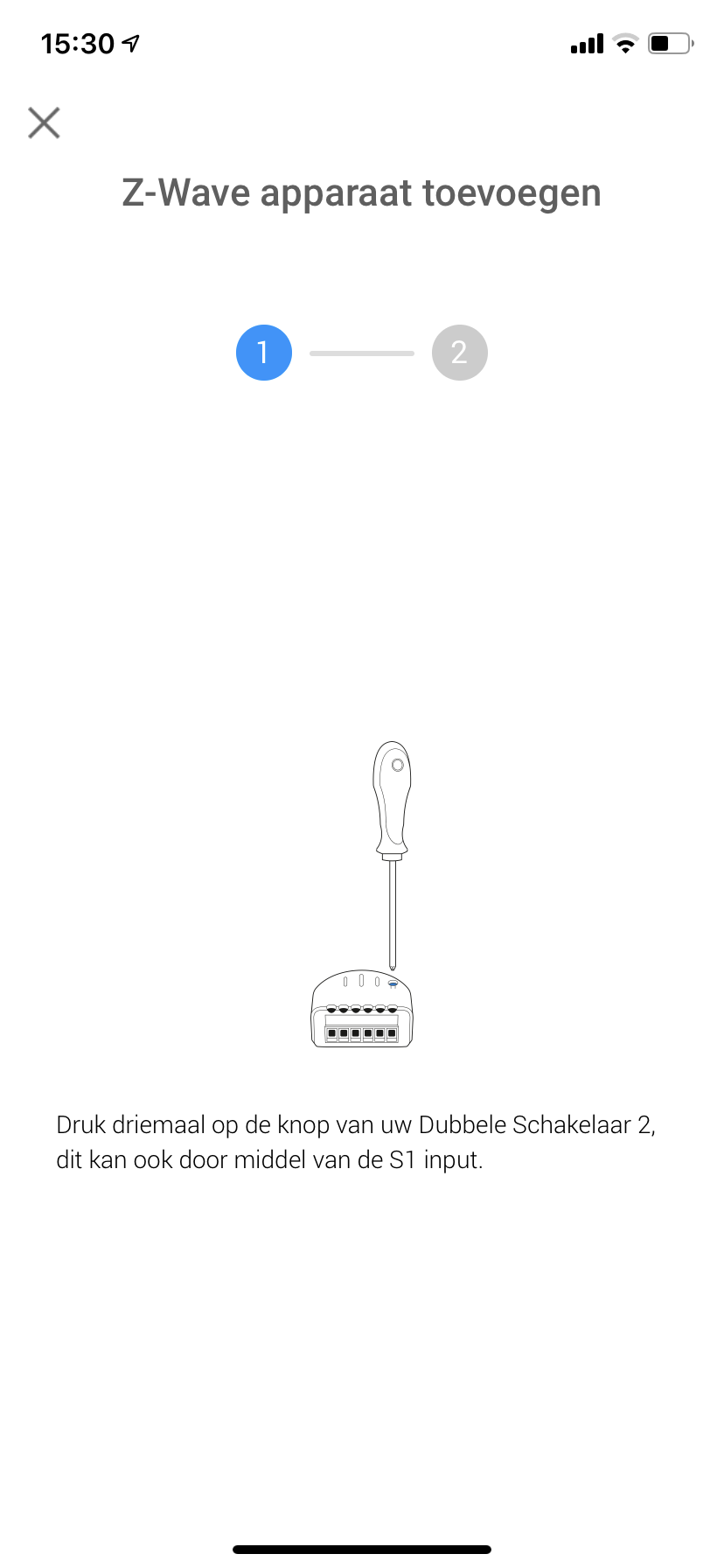

Wil graag deze module koppelen. Omdat hij niet goed ‘acteerde’ helaas lukt dit niet. Ik volg de procedure zoals gevraagd.
Iemand nog tips
Binnen 1.5 seconden 3 keer drukken voor de eerste groen.
Daarna nog een keer herhalen voor de 2e groen.

@Tom_Koole, helaas werkt de 3 maal ‘snel’ klikken ook niet :frowning:
Dan is het goed, huidige Homey v5 versie kan problemen geven met zwave.
Heb met 1 van mijn switch 2’s ook al eens problemen gehad als ik het probeerde toe te voegen met de B knopje.
Als je het doet met de schakelaar die aan S1 ingang zit (ook 3x drukken) dan werkte het.
Varieer wel beetje met de snelheid, te langzaam is niet goed, maar ook zeker te snel niet.

Ja, maar in inprenciepe maakt het niet uit, Homey zal de goede driver selecteren als je de verkeerde kiest.
Helaas pindakaas. Zowel via de S1 als via het knopje. Is er een mogelijkheid om de unit helemaal te ‘resetten’?
