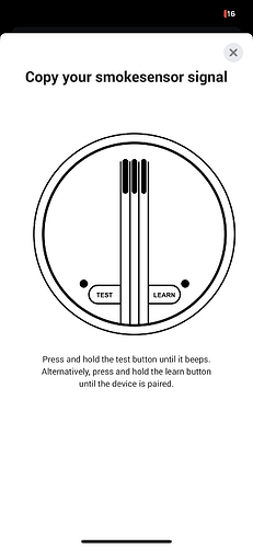

Paret røykvarslerne sammen så de fungerer uten hub, det gikk greit, men skjer ingenting når jeg skal legge til flamingo enhet i homey, ingen respons i homey når jeg trykker på røykvarsleren. Hjelp? Noen som har fått det til? Hva gjorde dere?
Om det er en HP23 du har, prøv å hold varsler over HP og aktiver test knapp. Burde komme inn da.

Hvis jeg holder den rett over, eller setter den oppå HP23, fungerer det som du sier. Men hvis den har avstand større enn ca 10cm så mottar ikke Homey signal virker det som. Virker altså ikke hvis røykvarsler henger i taket feks.

Fungerte fint med Homey Pro 2019, men på HP23 så må røykvarslerne og Homey være svært nær (innenfor ca 10 cm) for å motta signal. Både for parring og for å trigge. Signalene fra røykvarslerne går jo langt hvis jeg tester mot hverandre, så det må være svært svært dårlig mottak på Homeys RF mottaker ![]()
Ja, HP23 har en veldig dårlig 433MHz mottaker.
