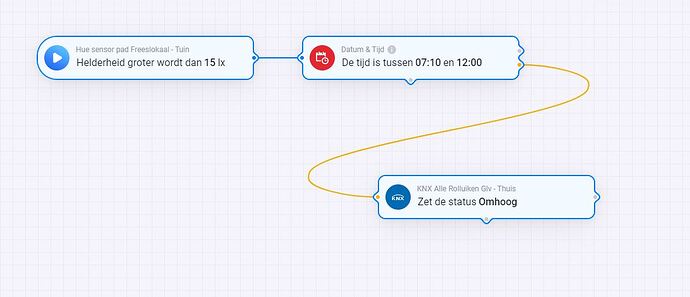

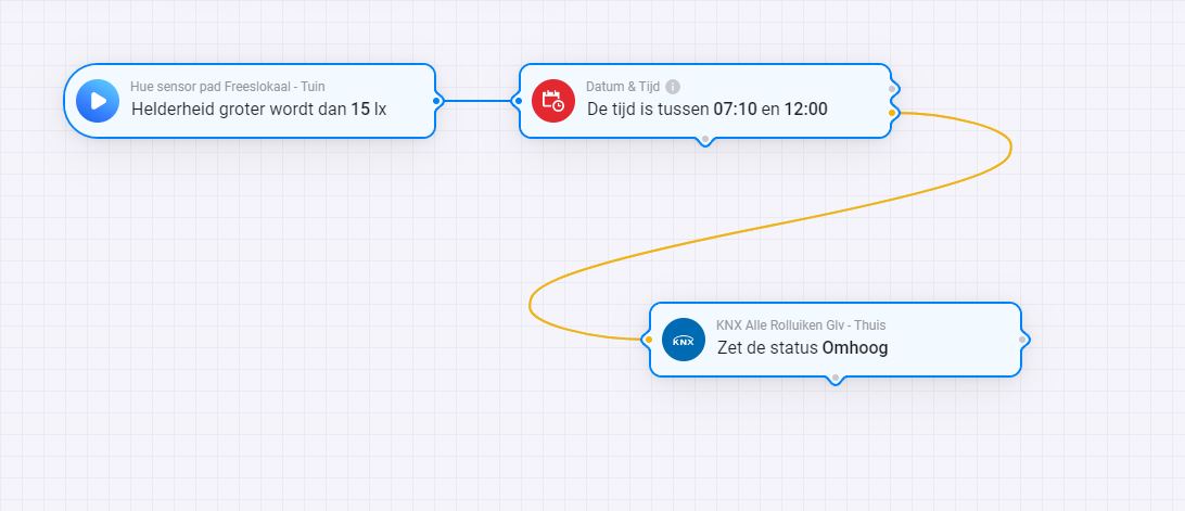

Had graag de rolluiken in de morgen automatisch naar boven laten gaan als de lux waarde gelezen door een hue sensor >15 lux en de tijd is tussen 7:10 en 12 uur en niet op zaterdag en zondag.
dit lijkt niet te werken derolluiken gaan omhoog bij de ingestelde luxwaarde doch de tijd wordt genegeerd blijkbaar gaat omhoog om 6:50.
Ziet iemand de fout.
alvast dank
Leander
er zitten 2 nipples aan de rechter kant van elke conditie kaart (in jouw voorbeeld de tijd), waar de bovenste (blauwe) nippel de “waar” nippel is en de onderste (oranje) nippel de “niet waar” nippel is, dus je hebt nu alles behalve tussen 7:10 en 12:00.

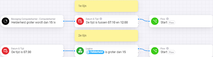

2 verschillende manieren:
1: je trigger (als) aan te passen naar “helderheid veranderd” en dan een extra logica conditie kaart toe te voegen “[[helderheid]] groter dan 15” die in de lijn zit.
2: een 2e lijn maken die triggered op een vast gestelde tijd (bijv 7.30) en dan een conditie kaartje zetten met “[[helderheid]] groter dan 15”
1 is voor de meeste oplossingen de beste optie, maar ik denk voor deze situatie is optie 2 de beste.

gewoon zoals ik het letterlijk zeg, 2 lijntjes:
