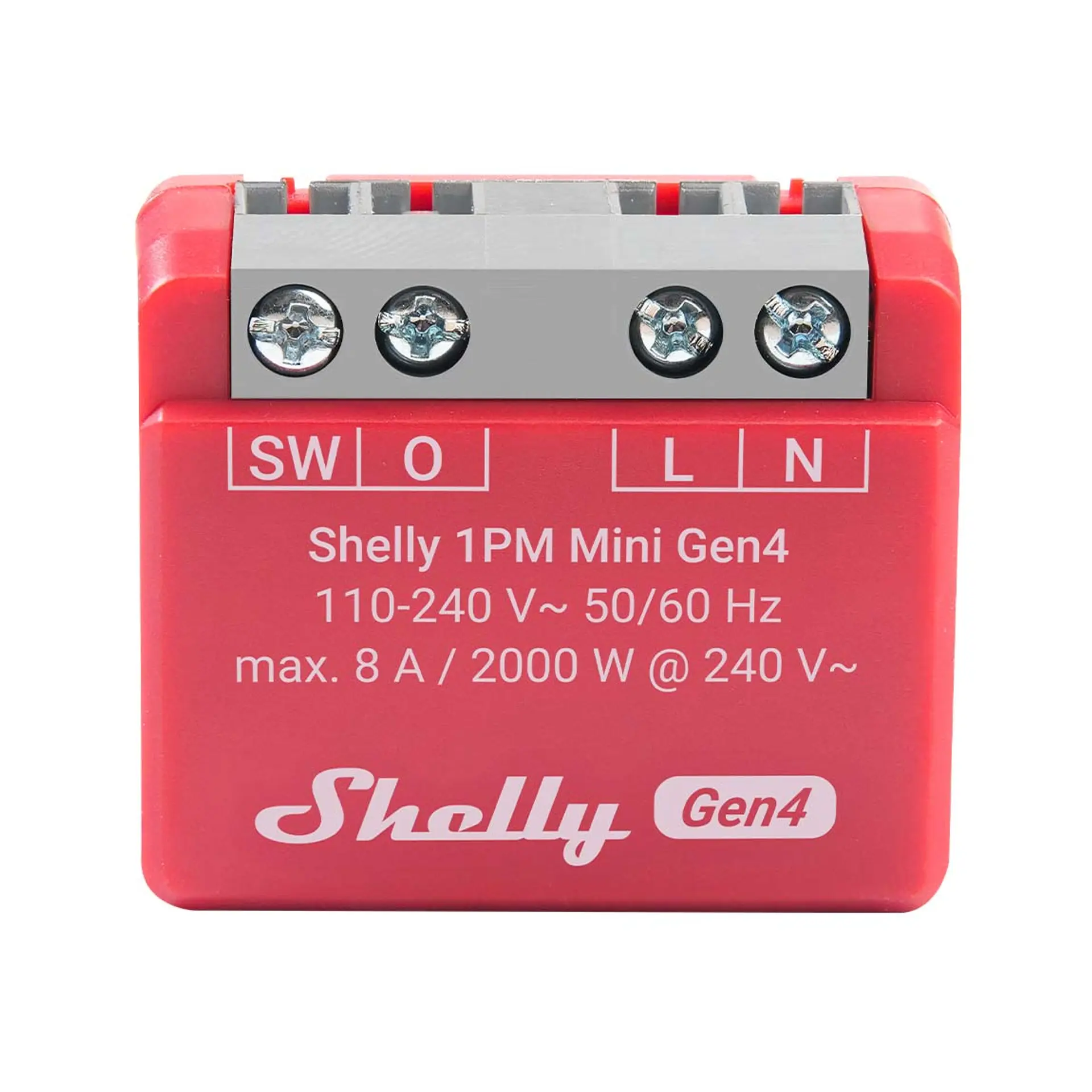

als Alternative kannst du unter der Seckdose im Flur einen Shelly mini der 4. Generation platzieren.
Der kann (muss nicht) dein Nachtlicht dann schalten, hat eine Energiemessung und ist alternativ auch ein Bluetooth Gateway.
Du musst halt nur mal in die Unterputzdose rein schauen, ob noch genug Platz ist. Das Ding kostet unter € 20.-.
