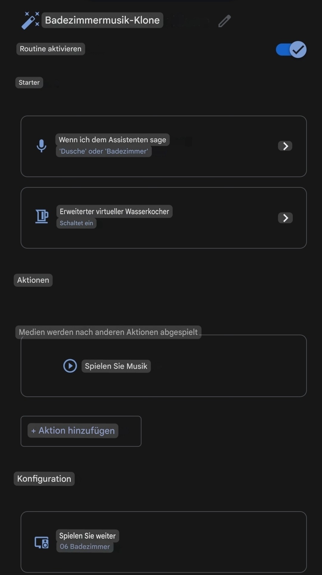

Du kannst Homey Flows mit einem virtuellen Knopf oder Schalter steuern.
Du fügst es zuerst hinzu, genau wie eine Lampe, und dann kannst du es verwenden in Dashboard und Flows
Dann fügst du einen virtuellen Wasserkocher hinzu, den du über diesen Flow einschalten kannst;
Hierzu kannst du die Apps „Virtuelle Geräte” oder „Geräte Funktionen” („Device Capabilities") verwenden, die die erweiterten virtuellen Geräte verfügbar machen.
Für Google Home, soweit ich weiß, muss es vom Typ Wasserkocher oder Schloss sein.
(Bei Google ändert sich gelegentlich, mit welchen virtuellen Geräten man Google-Automatisierungen starten kann)[1]
¹) Zunächst „Hey Google, Geräte synchronisieren“ sagen und anschließend das neue virtuelle Gerät zum gewünschten Ghome-Raum hinzufügen.
