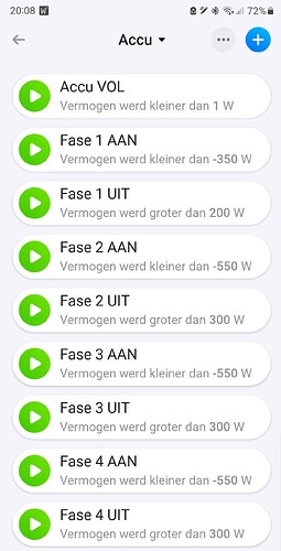

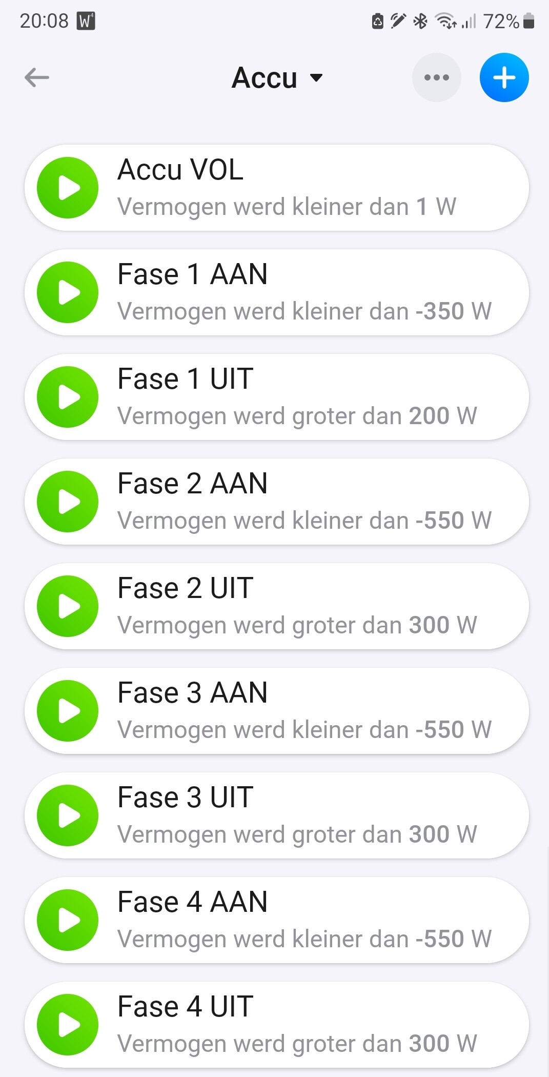

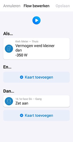

Ik laat mijn home accu laders omstebeurt aan schakelen door de Qubino kWh meter indien Watt is kleiner dan bijvoorbeeld -350W met de Qubino flow. Dit wordt soms gemist en zie dan -1200W staan en is er niet aan geschakeld en staat dus uit. Ik wil dat graag veranderen in IS kleiner dan -350 Watt en niet WERD

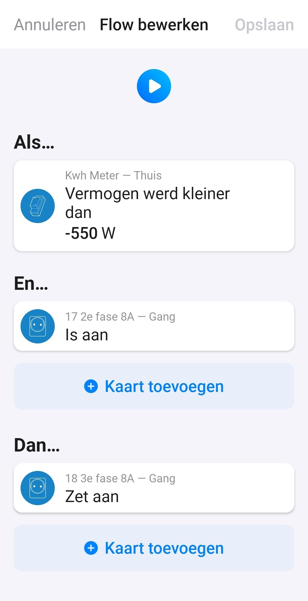

Gebruik een Logica kaart om dit aan te geven bij de EN.
Moet je wel de eerste kaart aanpassen met bv De waarde is veranderd,
En dan de EN kaart met x is kleiner dan …
