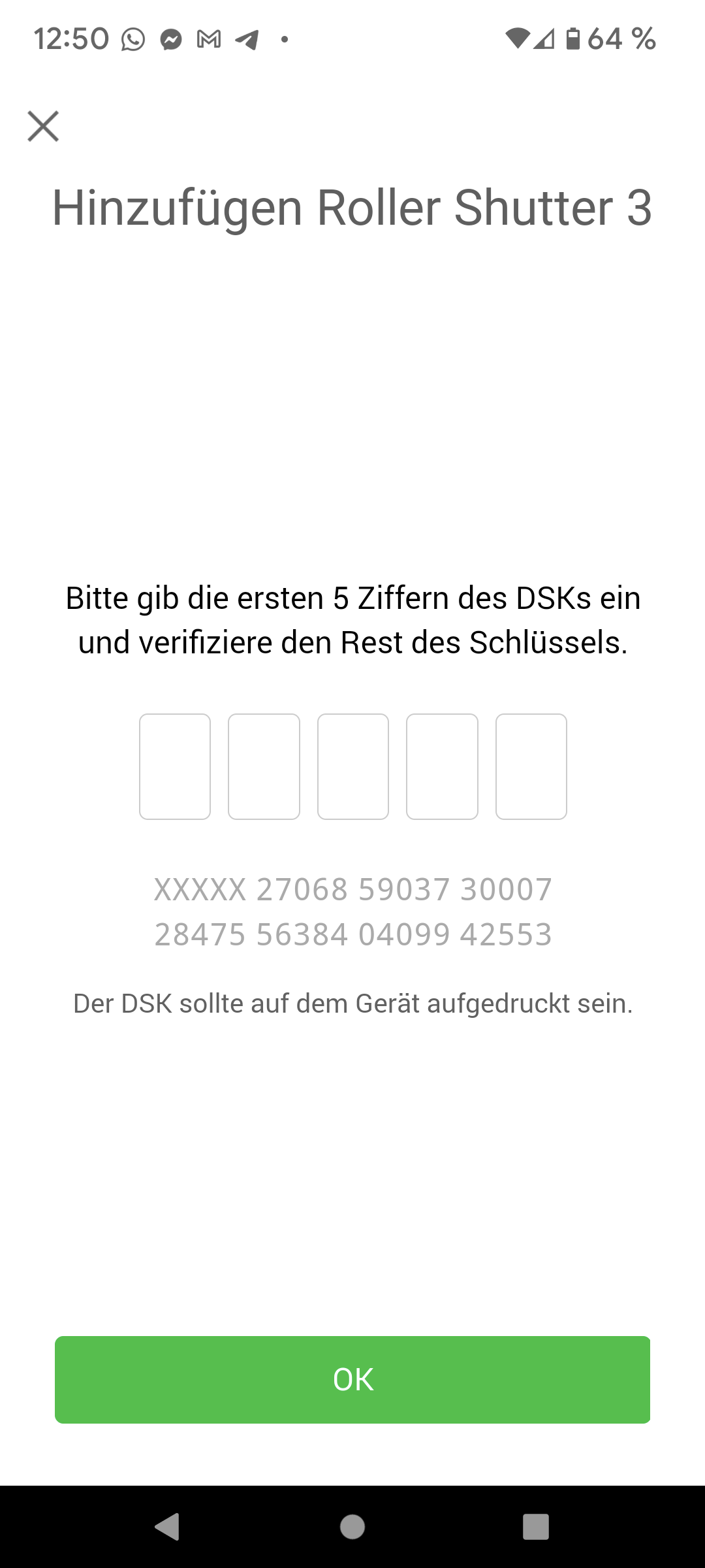

Hallo Zusammen,
ich wollte den Roller Shutter 3 anmelden, aber es fehlt das entsprechende Symbol bei Qubino.
Ich habe es mit dem Flush Shutter probiert, aber er wird nicht erkannt.
Habt ihr einen Tipp für mich?
Hallo Zusammen,
Würde sagen es liegt daran, dass der RS3 von Fibaro und nicht von Qubino ist.
Einfach mal die Fibaro App ausprobieren. ![]()
Entweder steht die Nummer auf dem Gerät oder auf dem zugehörigen Karton.
Diese wird aber “nur” benötigt, um das Gerät mit dem Sicherheitsstandard S2 zu inkludieren.
Gib einfach 00000 ein, dann funktioniert es auch. Allerdings wird der RS3 dann ohne Sicherheitsstandard inkludiert. Das hat aber auch Vorteile! Mit dem S2 Standard werden deutlich mehr Daten über das Z-Wave Netz geschickt, was eventuell zu Schaltverzögerungen führen kann. Und bezüglich der Sicherheit brauchst Du Dir meiner Meinung nach auch keine Sorgen machen.
