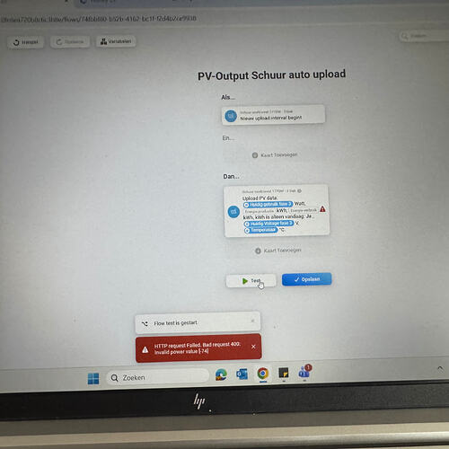

Het invullen van de tags gaat op z’n zachts gezegd moeizaam. Spanning en temperatuur is gelukt, maar Vermogen, Energie productie en Energie verbruik krijg ik niet voor elkaar.
Meestal krijg ik Invalid Power Value. Komt dit omdat de waarde negatief is?

Je mist 2 tags in de Flow-kaart, waarschijnlijk is dat de reden dat het niet werkt

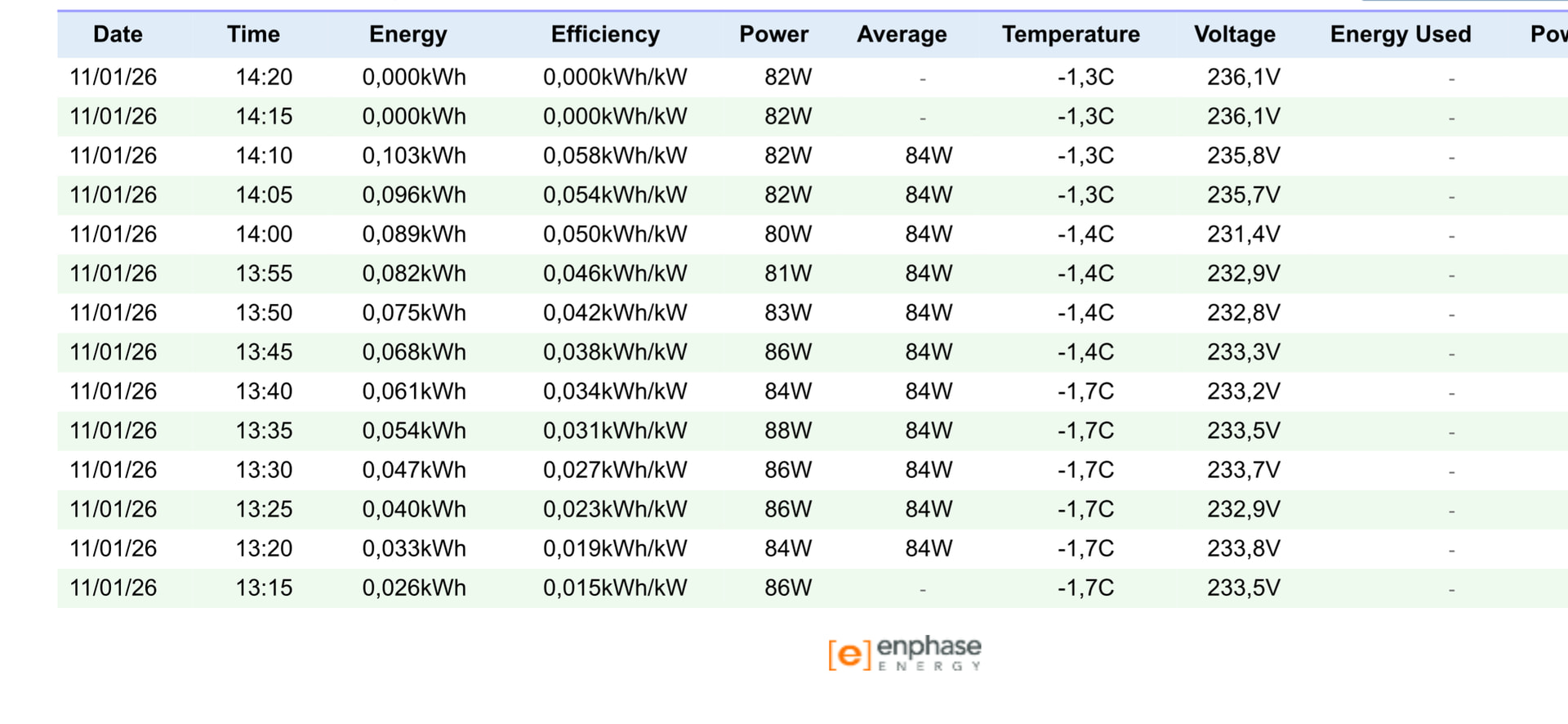

hoi geurti, ik heb hetzelfde probleem en krijg het ook niet voor elkaar, als ik al iets ge-upload krijg is de waarde o kWh, hoop dat iemand een oplossing vind
Dat komt omdat je een stroom tag gepakt hebt. Er wordt op die plaats een vermogen tag gevraagd. Vermogen is stroom x spanning.
Als je zoekt naar Vermogen en de juiste meter aanwijst, dan lukt het wel. De overige tags kan je leeg laten.
Spanning en temperatuur kan je wel invullen/kiezen.
ik heb al van alles geprobeerd, als ik vermogen selecteer van mijn P1 meter krijg ik een foutmelding, ge-exporteerde energie geeft ook steeds nul op PV-Output, spanning heb ik nu ook ingevuld en zie ik wel op PV-Output

bedankt voor je antwoord, ik heb de homewizard dongle maar je kan hem niet aanmerken als zonnepaneel in homey daarom gebruik ik de PV-Output app maar ben er nu achter dat in de flow je de waarde vermogen een positieve waarde moet ingeven en mijn dongle ziet de opwek van mijn panelen als een negatieve waarde en krijg daarom een foutmelding in de flow, ik ga verder puzzelen
